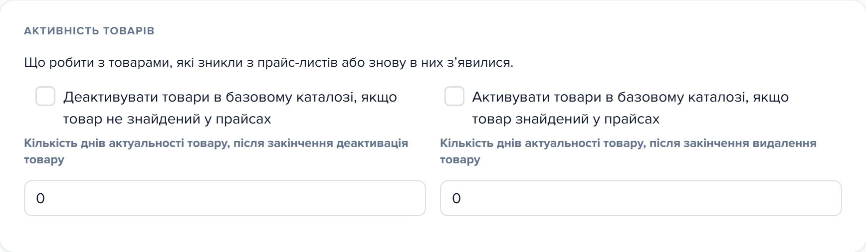

      Що буде з товаром каталогу, якого не стало в прайсі
      Долю такої картки вирішує секція «Активність товарів» у тому ж вікні «Оновлення базового каталогу» — «Що робити з товарами, які зникли з прайс-листів або знову в них зʼявилися»:
      • «Деактивувати товари в базовому каталозі, якщо товар не знайдений у прайсах» — товар знімається з продажу, отримує статус «немає в наявності» й нульову кількість і позначається таким, що його треба вивантажити на майданчики заново. Товарів із прапорцем «Не оновлювати» правило не торкається.
      • «Активувати товари в базовому каталозі, якщо товар знайдений у прайсах» — зворотний хід: позиція повернулася у прайс, товар знову вмикається.
      • «Кількість днів актуальності товару, після закінчення деактивація товару» і «Кількість днів актуальності товару, після закінчення видалення товару» — . Порожнє поле програма показує знаком нескінченності — це й означає, що обмеження немає.
      Картка «Активність товарів» на вкладці «Додатково» вікна «Оновлення базового каталогу»
      1Деактивувати товари
      2Активувати товари
      3Дні до видалення товару
      1. Деактивувати товари в базовому каталозі, якщо товар не знайдений у прайсах.
      2. Активувати товари в базовому каталозі, якщо товар знову знайдений у прайсах.
      3. Кількість днів актуальності товару, після закінчення якої товар видаляється.
      Видалення за днями актуальності — справжнє видалення товару з каталогу, а не зняття з продажу, і відкату немає: повернути товар можна тільки додавши його з прайсу наново, як новий. Перш ніж вписувати сюди число, перевірте себе деактивацією — вона оборотна.
      Обидва механізми за днями не чіпають товарів із прапорцями «Не оновлювати» і «Фіксована ціна». У журналі крок видалення підписаний «Видалення товарів у базовому каталозі, яких немає в прайсах». Решта налаштувань оновлення — у статті Оновлення базового каталогу з прайс-листів.
      Товари, яких немає в жодного постачальника, мають зникати з продажу, а коли зʼявляться — повертатися
      Що ввімкнути. Вікно «Оновлення базового каталогу», секція «Активність товарів»: «Деактивувати товари в базовому каталозі, якщо товар не знайдений у прайсах» і «Активувати товари в базовому каталозі, якщо товар знайдений у прайсах».
      Що вийде. На кожному оновленні каталогу товар, якого немає в жодному активному джерелі, стає неактивним, отримує статус відсутності й кількість із цього статусу та позначку для повторного вивантаження. Повернувся у прайс — вмикається знову.
      Чого не буде. Товари з прапорцем «Не оновлювати» правило не чіпає, як і товари, що є комплектами. Сам імпорт прайсу нічого в каталозі не вимикає: усе відбувається тільки під час оновлення каталогу. І ніщо не видаляється, доки не заповнено «Кількість днів актуальності товару, після закінчення видалення товару».
