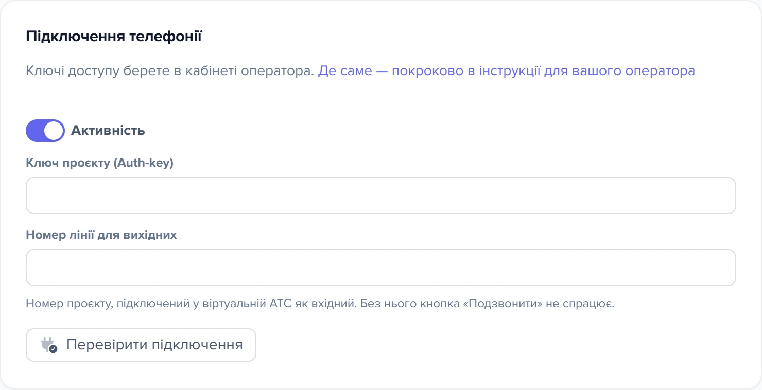

      Крок перший: ключі Ringostat
      Відкрийте рядок Ringostat у групі «Телефонія». Перемикач «Активність» уже ввімкнено — залиште його так. Поля, які вписуєте:
      Поле у форміЩо вписати
      «Ключ проєкту (Auth-key)»Auth-key з розділу «Ringostat API»
      «Номер лінії для вихідних»обовʼязково для кнопки «Подзвонити»: номер проєкту, підключений у віртуальній АТС як вхідний (чому)
      Картка «Підключення телефонії» у формі Ringostat
      1Посилання на інструкцію
      2Перемикач «Активність»
      3Поле «Ключ проєкту (Auth-key)»
      4Поле «Номер лінії для вихідних»
      5Кнопка «Перевірити підключення»
      1. Посилання «Де саме — покроково в інструкції для вашого оператора» — веде на цю сторінку.
      2. Перемикач «Активність» — інтеграція ввімкнена.
      3. Поле «Ключ проєкту (Auth-key)» — єдиний ключ, логіна Ringostat не потребує.
      4. Поле «Номер лінії для вихідних» — для Ringostat обовʼязково: номер проєкту, підключений як вхідний.
      5. Кнопка «Перевірити підключення» — читальний запит до оператора, у кабінеті нічого не змінює.
      Форма зберігається сама приблизно через секунду після правки: унизу видно «Збереження...», потім «Збережено». Кнопки «Зберегти» немає.
      Наприкінці натисніть «Перевірити підключення». Списку співробітників в Ringostat немає, тому Elbuz читає журнал дзвінків за останню годину й одразу показує, чи прийнято ключ. Відповідь — «Звʼязок з АТС встановлено. Співробітників в АТС: 0»; рядка «Номери АТС без співробітника Elbuz» не буде: брати номери нізвідки.

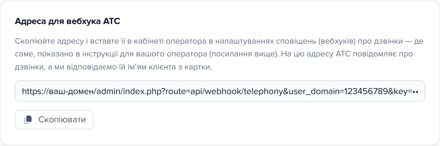

      Крок третій: вебхук на адресу Elbuz
      У формі є картка «Адреса для вебхука АТС» з адресою й кнопкою «Скопіювати». Вебхук у Ringostat налаштовуєте ви самі — за довідкою Ringostat:
      1. Кабінет Ringostat → розділ «Інтеграція» → сторінка «Webhooks».
      2. Натисніть «Додати подію».
      3. У «Назва» задайте назву, зі списку оберіть подію: вхідний дзвінок (до дзвінка й після дзвінка) і вихідний дзвінок.
      4. У «Напрямок» вставте адресу з Elbuz, у «Метод надсилання даних» оберіть GET, POST чи PUT, у «Формат надсилання даних» — json або Form. Elbuz приймає будь-який із цих варіантів.
      Картка «Адреса для вебхука АТС» у формі Ringostat
      1Адреса для оператора
      2Кнопка «Скопіювати»
      1. Адреса, яку передаєте оператору; секретний ключ у кінці на кадрі приховано.
      2. Кнопка «Скопіювати» — кладе адресу в буфер обміну.
      Ringostat вимагає на кожну подію відповідь «200 OK», інакше позначає вебхук помилковим і перестає надсилати події, доки його не ввімкнуть вручну. Elbuz відповідає 200 на кожну подію, яку зміг розібрати. Якщо адреса неправильна (старий домен, чужий ключ), Ringostat може вимкнути вебхук — перевірте його стан у кабінеті.
