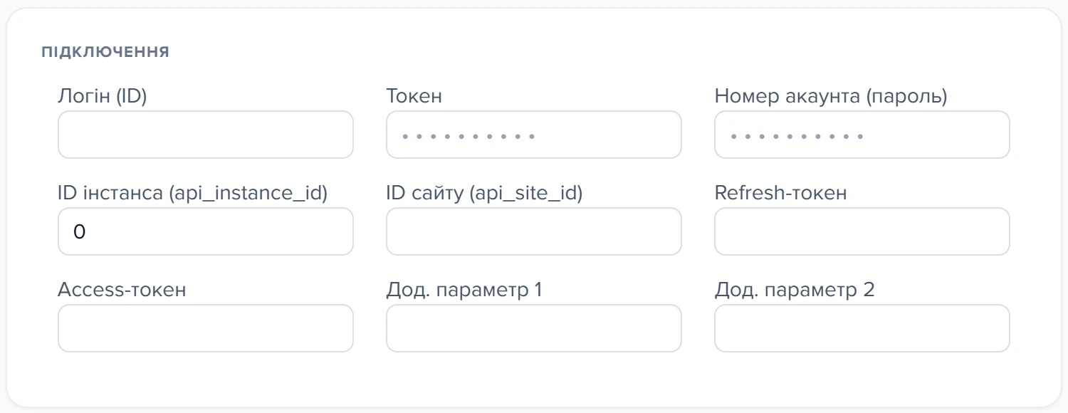

    Як підключити
    1. Створіть шаблон завантаження типу «dotykacka.pl (POS)» і заповніть поля «ID інстанса (api_instance_id)» і «Токен».
    2. Якщо історія каси довга, а продажі потрібні лише з певного дня, до першого запуску впишіть дату в поле «Завантаження замовлень починаючи з дати (РРРР-ММ-ДД)» розділу «Розширене» (сценарій). Порожнє поле — каса віддасть усю історію.
    3. Натисніть «Завантажити» тоді, коли можете відразу подивитися на результат: перший прогін найбільший.
    4. Перевірте журнал і документи (що там має бути), потім поставте шаблон на розклад.

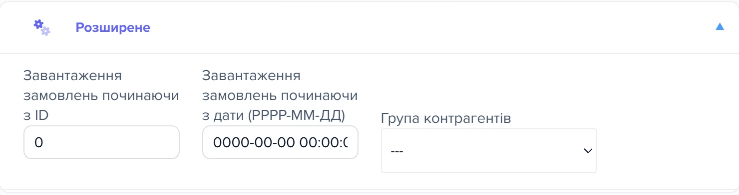

    Розгорнутий блок «Розширене» у формі підключення dotykacka.pl
    1Дата початку завантаження замовлень
    2Група контрагентів
    1. Завантаження замовлень починаючи з дати (РРРР-ММ-ДД) — з якої дати прогін забирає чеки.
    2. Група контрагентів — група для «Кінцевого споживача».

    Облік з певного дня, а не з усієї історії каси
    Задача: каса працює давно, а в Elbuz потрібні продажі лише з дня переходу.
    Що налаштувати: до першого запуску в картці шаблону, розділ «Розширене», впишіть дату в поле «Завантаження замовлень починаючи з дати (РРРР-ММ-ДД)».
    Що вийде: приїдуть чеки, створені пізніше за цю дату мінус 12 годин. Після прогону дата в полі сама пересунеться на найпізніший завантажений чек, і наступний запуск продовжить звідти.

    Файл не потрібен. У картці «Підключення» заповнюються два поля:
    ПолеЩо вписати
    ID інстансаНомер вашої хмари Dotykacka (cloud ID). Його видно в адресі кабінету після /cloud/
    ТокенRefresh-токен доступу до API, створений у кабінеті Dotykacka
    Картка «Підключення» у налаштуваннях шаблону «Моя каса Dotykacka»
    1Поле «Токен»
    2Поле «ID інстанса (api_instance_id)»
    1. Токен — refresh-токен каси, який видає Dotykacka.
    2. ID інстанса (api_instance_id) — номер хмари каси.
