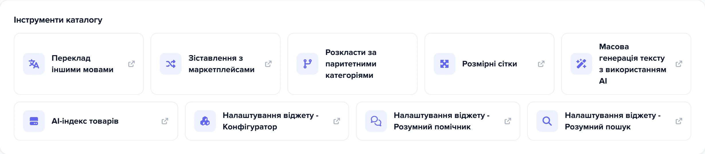

      Окремого пункту меню у налаштувань віджета немає. Вони відкриваються плиткою з вікна «Категорії».
      Довідники → Категорії → блок «Інструменти каталогу» → плитка «Налаштування віджету - Розумний помічник»
      вікно «Категорії»: плитка налаштувань віджета є тільки там
      доступ до шаблону сайту або людину, яка може вставити в нього код
      У тому самому блоці стоїть плитка «Налаштування віджету - Розумний пошук». Це інший віджет, пошук по каталогу, але код для сайту в них спільний — про це в кроці 2.
      В офлайн-установці програми плиток віджетів у блоці «Інструменти каталогу» немає: чат для сайту працює тільки з хмарною версією.
      Блок «Інструменти каталогу» у вікні «Категорії» з плитками віджетів
      1Налаштування віджету - Розумний помічник
      2Налаштування віджету - Розумний пошук
      1. Плитка «Налаштування віджету - Розумний помічник» — звідси відкриваються налаштування чату і код для сайту.
      2. Плитка «Налаштування віджету - Розумний пошук» — інший віджет, але код для сайту в них спільний.

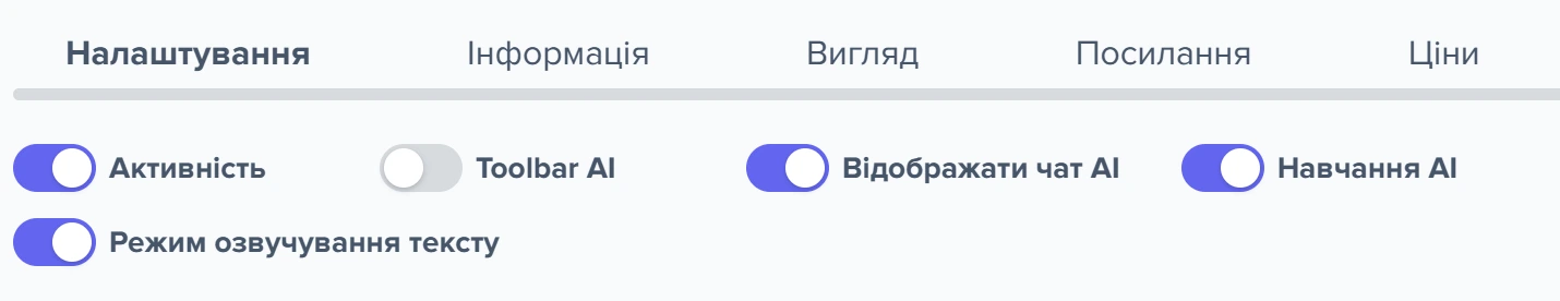

      Вкладка «Налаштування», рядок перемикачів угорі. Для встановлення важливі два:
      • «Активність» — вимкнений віджет не потрапляє в код для сайту взагалі, а якщо код уже стоїть на сайті, чат перестає з'являтися.
      • «Відображати чат AI» — вимкнений прибирає кнопку чату зі сторінок, хоча сам віджет на сайті завантажується. За замовчуванням увімкнений.
      Кнопки «Зберегти» у вікні немає, і вона не потрібна. Будь-яка зміна поля одразу зберігає всю форму, а під час закриття вікна форма зберігається ще раз.
      Вкладка «Налаштування» вікна віджету: рядок вкладок і перемикачі
      1Активність
      2Відображати чат AI
      1. Активність — вимкнений віджет зникає з коду для сайту і з самого сайту.
      2. Відображати чат AI — вимкнений прибирає кнопку чату, віджет при цьому вантажиться.

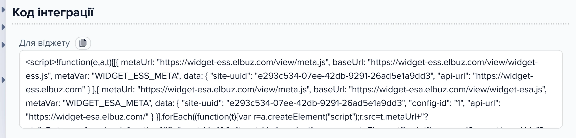

      На тій самій вкладці «Налаштування» прокрутіть донизу, до розділу «Код інтеграції». У полі «Для віджету» лежить готовий код. Поле тільки для читання. Кнопка біля назви поля (підказка «Копіювати») забирає код цілком, після цього з'являється повідомлення «Текст скопійовано в буфер обміну».
      Розділ «Код інтеграції» у вікні налаштувань віджету «Розумний помічник»: поле «Для віджету» з кодом і кнопка копіювання
      1Кнопка копіювання
      2Поле «Для віджету»
      1. Кнопка копіювання забирає код цілком — вручну виділяти його не потрібно.
      2. Цей рядок вставляють у шаблон сайту один раз, перед закриваючим тегом body.
      Що варто знати про цей код:
      • Ваших налаштувань у ньому немає. Тільки адреса сервісу, ідентифікатор облікового запису і номер віджета. Колір кнопки, тексти, модель AI сайт отримує заново під час кожного завантаження сторінки, тому після зміни налаштувань код на сайті міняти не треба.
      • Код один на два віджети. Якщо ввімкнений ще й «Розумний пошук», той самий рядок підключає обидва. У налаштуваннях розумного пошуку показаний саме цей код. На сайті має стояти один такий рядок, не два.
      • Поле оновлюється тільки під час відкриття вікна. Ввімкнули «Активність» у вже відкритому вікні — у полі досі старий код, без чату. Закрийте вікно, відкрийте знову і тоді копіюйте.
      Перевірити, що в скопійованому коді є чат, можна на око: у ньому має бути адреса widget-esa.elbuz.com. Якщо є тільки widget-ess.elbuz.com, це код одного лише розумного пошуку.

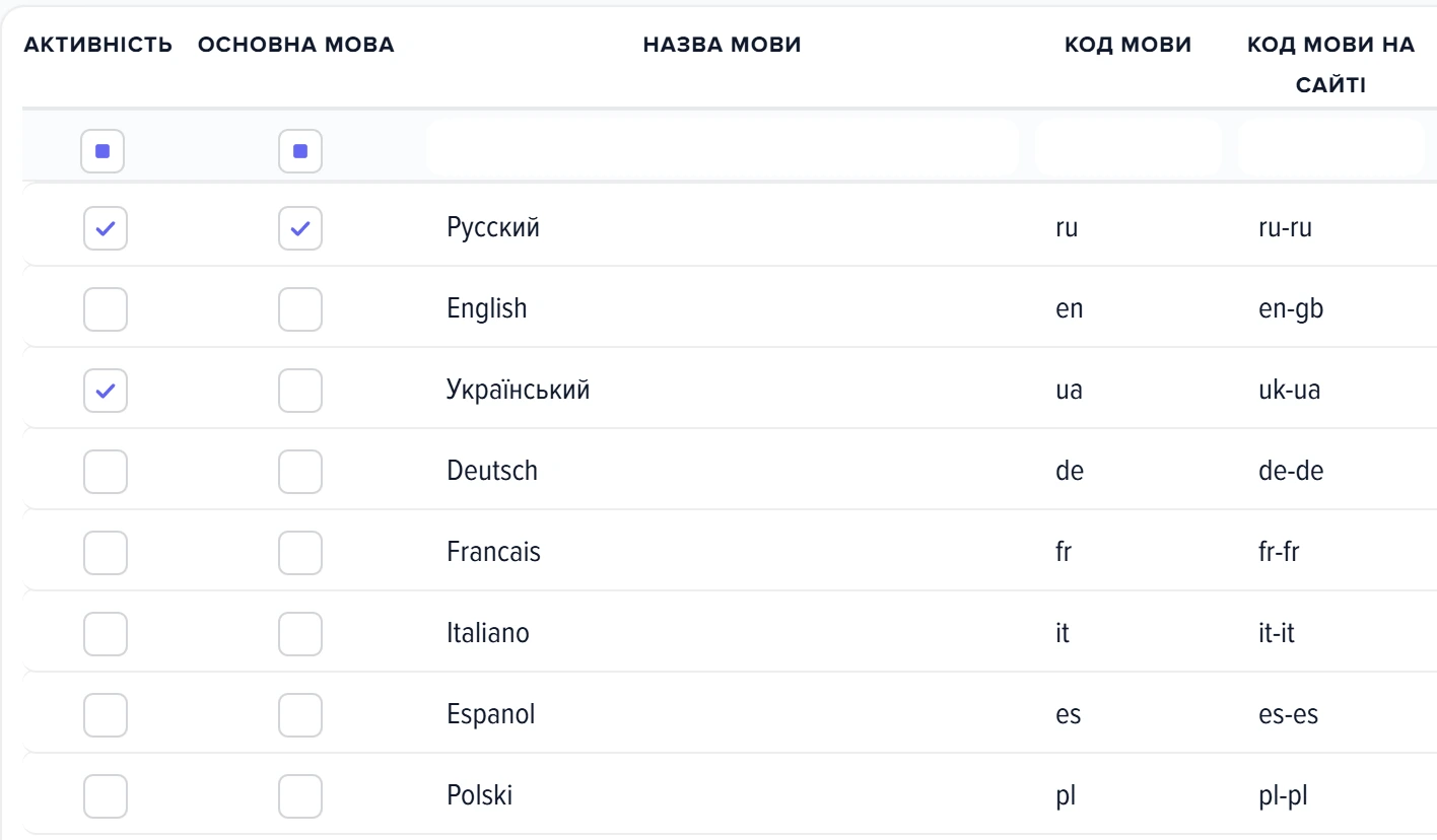

      Останній пункт і є пасткою. Якщо в шаблоні немає lang і мета-тегів мови, відвідувач з англійським браузером отримає чат англійською навіть на українській сторінці. Перевірте, що кожна мовна версія сайту має правильний lang.
      Код мови з сайту програма шукає серед мов у вікні «Мова» (Довідники → Мова): за колонкою «Код мови», за колонкою «Код мови на сайті» або за першими літерами коду.
      Сайтний uk сам зіставляється з мовою ua, а ru, en, pl збігаються як є. «Код мови на сайті» заповнюють, лише коли сайт позначає мову інакше, ніж програма; вписуйте частину до дефіса, бо віджет передає тільки її.
      Сітка мов у вікні «Мова»: колонки «Код мови» і «Код мови на сайті»
      1Код мови на сайті
      2Код мови
      1. Колонку «Код мови на сайті» заповнюють, коли сайт позначає мову інакше, ніж програма.
      2. У колонці «Код мови» сайтний код uk сам зіставляється з мовою ua, en, ru, pl — як є.
