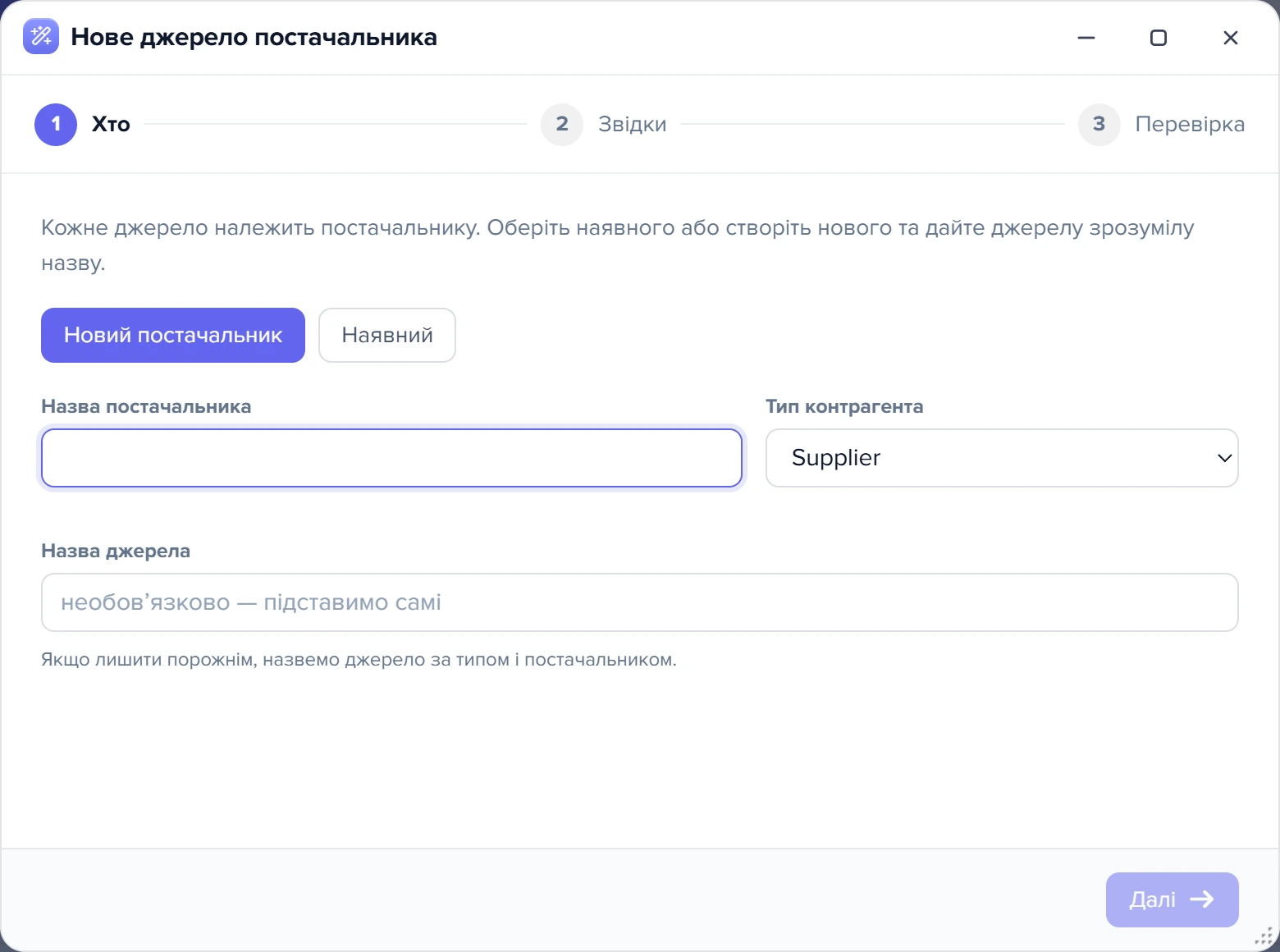

      Крок 1. «Хто»
      Кожне джерело належить постачальнику. Оберіть наявного через поле «Пошук постачальника» або перемкніться на «Новий постачальник» і впишіть назву та тип контрагента. Групи клієнтів у цьому списку немає — тільки постачальники й інші групи контрагентів. У списку лише активні контрагенти — деактивованого постачальника майстер не покаже.
      Поле «Назва джерела» можна лишити порожнім: у плейсхолдері так і написано — «необовʼязково — підставимо самі». Програма назве джерело за схемою «‹Тип› — ‹Постачальник›». Своя назва потрібна тоді, коли в одного постачальника кілька джерел і їх треба розрізняти в списку.

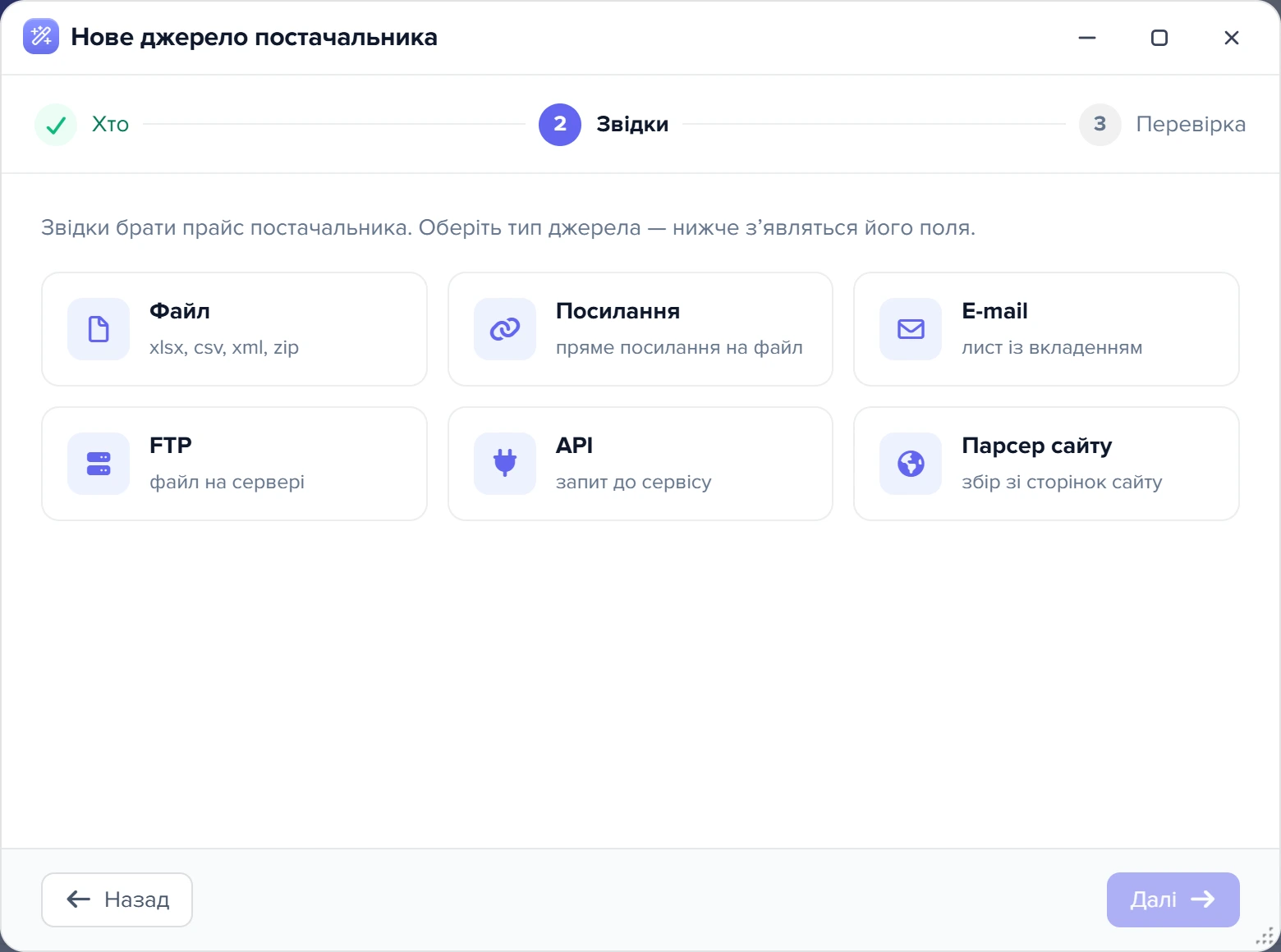

      Шість плиток — шість способів отримати файл. Під обраною плиткою зʼявляються її поля:
      • Файл, а також E-mail і FTP — дропзон «Перетягніть файл прайсу або натисніть — xlsx, csv, xml, zip» і кнопка «Обрати файл».
      • Посилання — «Посилання на файл», «Логін (якщо потрібно)», «Пароль (якщо потрібно)».
      • сайту — список «Готові парсери» (магазини та майданчики, які ми підтримуємо самі) або «Універсальний парсер» для будь-якого сайту, де селектори налаштовуються вручну.
      • — список «Готові інтеграції за API»: оберіть постачальника, параметри доступу вкажете далі.
      Після натискання «Далі» крок блокується плашкою зі стадіями: «Зберігаємо джерело…», «Завантажуємо та розбираємо файл…», «Визначаємо колонки…», «Запускаємо імпорт…». Це не декорація — саме в цей момент файл заливається на сервер і розбирається.

      Вікно «Нове джерело постачальника», крок 1 «Хто», вкладка «Новий постачальник»
      1Новий постачальник чи наявний із довідника
      2Можна лишити порожнім — назву підставить система
      3Кроки майстра: поточний підсвічено, назад повернутися можна
      1. Перемикач «Новий постачальник» / «Наявний» — створити постачальника з нуля чи обрати вже наявного в довіднику.
      2. «Назва джерела» — необов'язкове поле: якщо лишити порожнім, система назве джерело сама.
      3. Заголовки кроків «Хто → Звідки → Перевірка» — поточний крок підсвічено; повернутися назад можна, вперед — ні.
      Вікно майстра, крок 2 «Звідки» — шість плиток типу джерела
      1Разове ручне завантаження файлу
      2Пряме посилання на файл — система забирає сама
      3Прайс приходить листом із вкладенням
      4Файл лежить на сервері постачальника
      5Дані приходять запитом до сервісу постачальника
      6Прайсу немає — ціни збираються зі сторінок сайту
      1. «Файл» — разове ручне завантаження прайсу: xlsx, csv, xml, zip.
      2. «Посилання» — пряме посилання на файл, система забирає його сама.
      3. «E-mail» — прайс приходить листом, система дістає вкладення.
      4. «FTP» — файл лежить на сервері постачальника.
      5. «API» — дані приходять запитом до сервісу постачальника.
      6. «Парсер сайту» — прайсу немає, ціни збираються зі сторінок сайту.

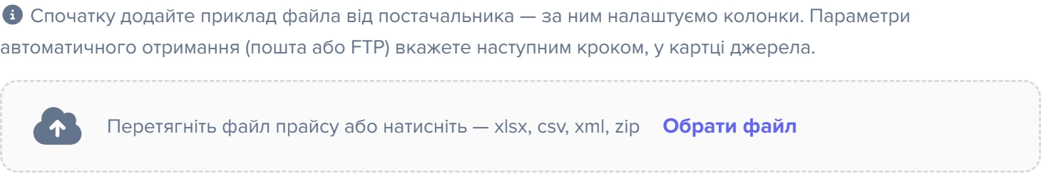

      Крок 2 майстра: обрано плитку «E-mail», з'явився дропзон для прикладу файла
      1Пошту чи FTP вкажете пізніше, у картці джерела
      2Приклад файла потрібен, щоб розмітити колонки
      1. Підказка кроку: параметри автоматичного отримання (пошта чи FTP) вказуються пізніше, у картці джерела.
      2. Дропзон для прикладу файла — без нього нема чого зіставляти: колонки розмічають хоч на одному прикладі.

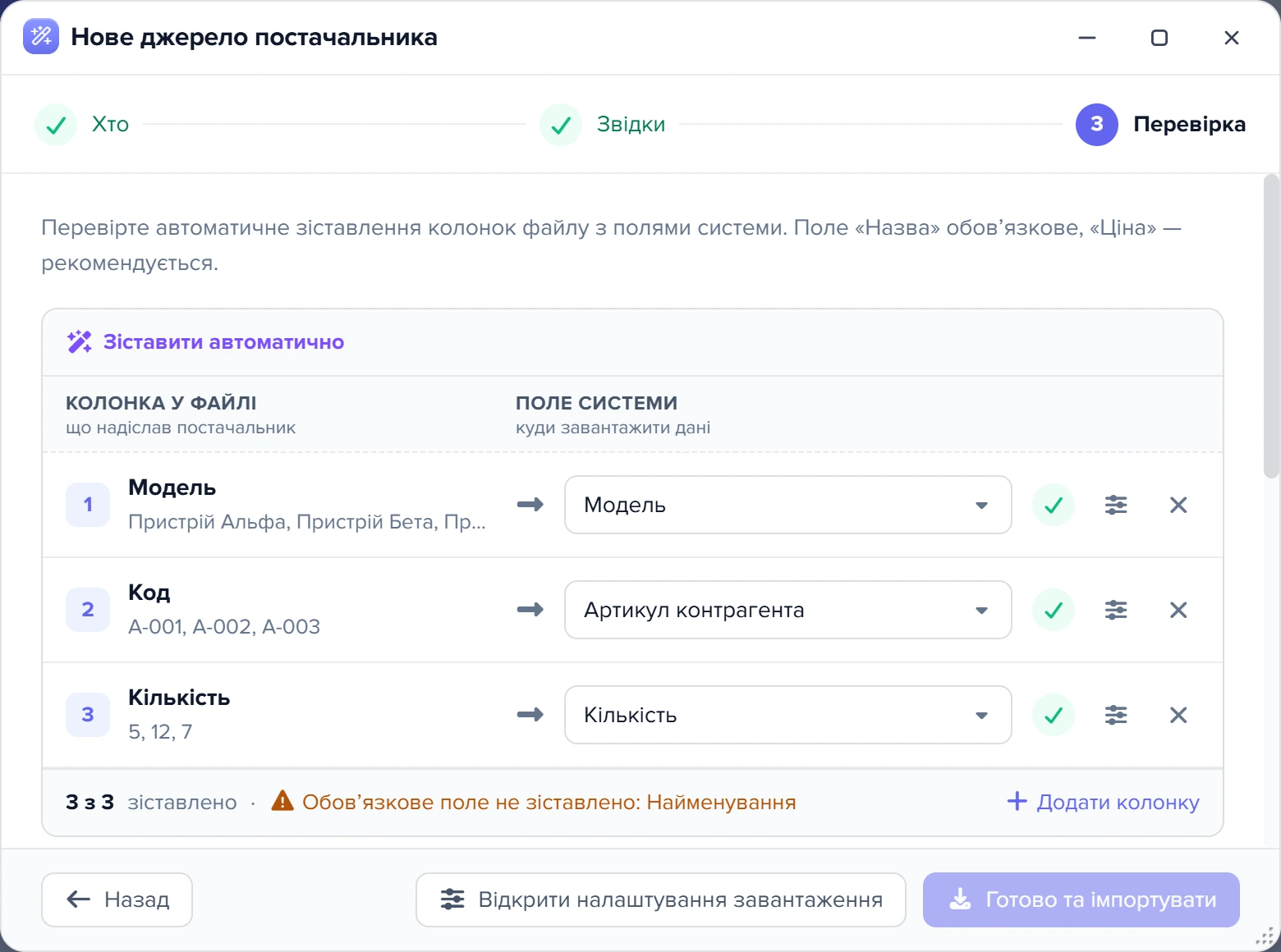

      Крок 3 майстра «Перевірка»: таблиця автоматичного зіставлення колонок файлу з полями системи
      1Обовʼязкова тільки «Назва», «Ціна» — рекомендована
      2Що надіслав постачальник: заголовок і приклади значень
      3Куди програма покладе дані з цієї колонки файлу
      4Для e-mail і FTP: звідки забирати файл далі
      5Запускає імпорт одразу, не заходячи в картку
      1. Підказка кроку: обовʼязкове лише поле «Назва», «Ціна» рекомендується; сам крок зʼявився тому, що «Найменування» не знайшлося.
      2. «Колонка у файлі» — те, що надіслав постачальник: заголовок стовпця та приклади значень із файлу.
      3. «Поле системи» — куди програма покладе дані цієї колонки.
      4. «Налаштувати отримання файла» — для e-mail і FTP: приклад ви вже дали, тут вказують, звідки програма братиме такі файли далі.
      5. «Готово та імпортувати» — запускає імпорт із поточним зіставленням, без заходу в картку джерела.

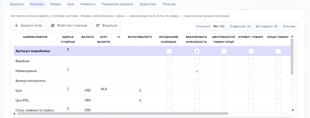

      Зіставлення колонок — це відповідь на питання «що в якій колонці файлу лежить». У таблиці зліва «Колонка у файлі» (що надіслав постачальник), справа «Поле системи» (куди завантажити дані).
      Обовʼязкове поле одне — «Назва». Ціна вважається рекомендованою: без неї імпорт не зупиниться. Але картка джерела покаже попередження «Обовʼязкове поле «Ціна» не зіставлено», а в майстрі без назви кнопка «Готово та імпортувати» буде неактивною з підказкою «Спочатку зіставте обовʼязкове поле «Назва» — відкрийте картку».
      Кнопка над таблицею одна — «Зіставити автоматично». Решта стоїть в інших місцях:
      • «Додати колонку» — унизу, у рядку підсумку «N із M зіставлено»;
      • «Превʼю файлу» — праворуч від таблиці, щоб адресу колонки було видно без прокручування;
      • «Налаштувати колонку» — значок наприкінці кожного зіставленого рядка, відкриває докладні налаштування саме цієї колонки;
      • «Ручна колонка» — не кнопка, а підпис рядка: так позначено колонку, якої програма у файлі не бачила й адресу якій задали ви через «Додати колонку».

      Секція «Колонки» в картці джерела — таблиця зіставлення з полями системи
      1Адреса стовпця
      2Поле системи (Найменування)
      3Рядок із зіставленим полем «Найменування»
      1. Адреса стовпця — позиція колонки у файлі прайсу (номер або буква).
      2. Найменування — поле системи, з яким зіставляється колонка файлу.
      3. Рядок «Найменування» — обов'язкове поле зіставлення, аналог «Назви» товару.

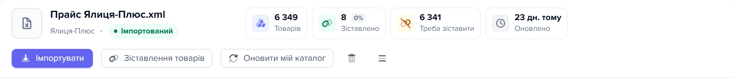

      Шапка: увімкнення джерела і дії з файлом
      Над назвою джерела — бейдж групи контрагента, під назвою — постачальник, імʼя файлу зі стрілкою ▾ (якщо імʼя збігається з назвою джерела, замість нього значок файлу), перемикач активності й статус. Праворуч — лічильники «Товарів», «Зіставлено», «Треба зіставити», «Оновлено», нижче — кнопка «Імпортувати» та інші дії.
      Шапка картки джерела прайс-листа
      1Перемикач активності
      2Назва файлу зі стрілкою
      3Лічильник «Треба зіставити»
      4Кнопка «Імпортувати»
      1. Перемикач активності — вмикає й вимикає джерело.
      2. Назва файлу зі стрілкою ▾ — відкриває меню дій з файлом.
      3. «Треба зіставити» — товари прайсу без пари в каталозі.
      4. «Імпортувати» — запускає імпорт прайсу.

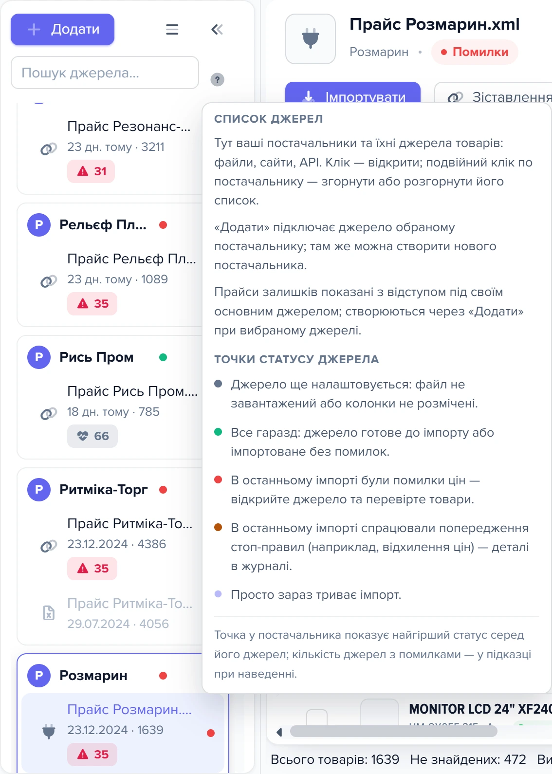

      Що означають кольорові точки в списку
      У лівій панелі біля кожного джерела горить кольорова точка. Що вона означає, показує знак «?» у верхньому ряду панелі, поруч із кнопкою «Додати»:
      • сіра: джерело ще налаштовується (файл не завантажений або колонки не розмічені) або вимкнене;
      • зелена: усе гаразд, джерело готове до імпорту або імпортоване без помилок;
      • червона: останній імпорт не пройшов: упав, скасований або зупинений стоп-правилом — відкрийте журнал джерела;
      • оранжева: в останньому імпорті спрацювали попередження стоп-правил, наприклад відхилення цін — деталі в журналі;
      • пульсує: просто зараз триває імпорт.
      Точка біля постачальника показує найгірший статус серед його ввімкнених джерел — тобто якщо у постачальника пʼять прайсів і один із них зламався, ви побачите це, навіть не розгортаючи список.
      Ліва панель списку джерел з відкритою легендою кольорових точок статусу
      1Знак «?» у верхньому ряду панелі
      2Легенда точок статусу
      1. Знак «?» стоїть у верхньому ряду панелі, поруч із кнопкою «Додати».
      2. Легенда пояснює кожен колір точки; над нею коротка довідка про список джерел.

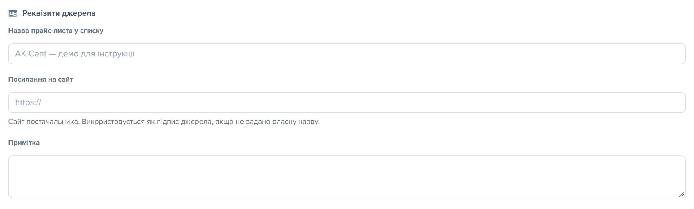

      Як перейменувати джерело, тобто прайс-лист
      Де: картка джерела → «Налаштування» → «Додатково» → «Реквізити джерела» → поле «Назва прайс-листа у списку».
      Під цією назвою джерело стоїть у списку ліворуч. Окремої кнопки збереження немає: картка зберігає зміни сама, внизу вікна зʼявляється позначка «Збережено». Поки поле порожнє, програма підписує джерело назвою, заданою під час створення, а якщо її немає — імʼям файла, доменом або типом джерела.
      Немає секції «Додатково» — вашій групі не дано права на налаштування джерела (хто має доступ).
      Підрозділ «Реквізити джерела»
      1Назва прайс-листа у списку
      1. Поле «Назва прайс-листа у списку» — назва джерела в списку.
