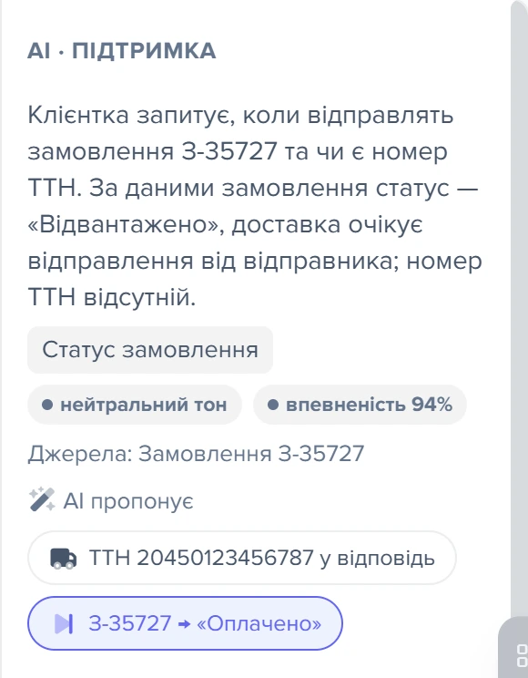

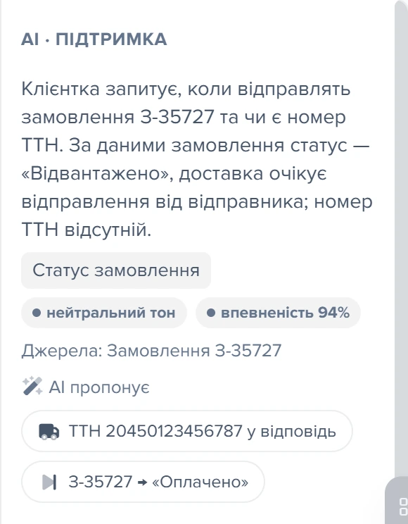

      Секція «AI · Підтримка» у зверненні #7 «Де моє замовлення?»
      1Зведення
      2Привід звернення
      3Тон листа
      4Впевненість AI
      5AI пропонує
      1. Зведення — коротко, про що пише клієнт і що відомо із замовлення.
      2. Чип із приводом звернення, тут «Статус замовлення».
      3. Пілюля тону — AI оцінює настрій листа, тут «нейтральний тон».
      4. Впевненість — наскільки AI певний у розборі, тут 94%.
      5. Рядок «AI пропонує» — готові дії, які можна виконати одним кліком.

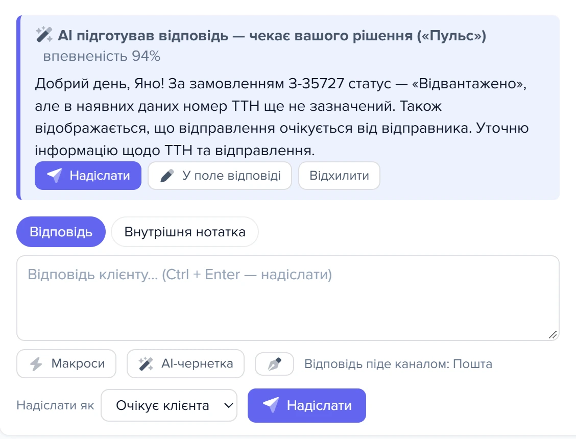

      Відповідь, яку AI підготував у «Пульсі», над полем відповіді
      1AI підготував відповідь
      2Надіслати
      3У поле відповіді
      4Відхилити
      5Поле відповіді
      6Панель під полем
      1. Блок чекає вашого рішення в «Пульсі»; поруч показано впевненість AI (94%).
      2. «Надіслати» одразу відправляє запропоновану відповідь клієнту.
      3. «У поле відповіді» переносить текст у поле, щоб його відредагувати.
      4. «Відхилити» закриває пропозицію.
      5. Поле відповіді клієнту.
      6. Панель під полем: «Макроси», «AI-чернетка», «Надіслати як» і «Надіслати».

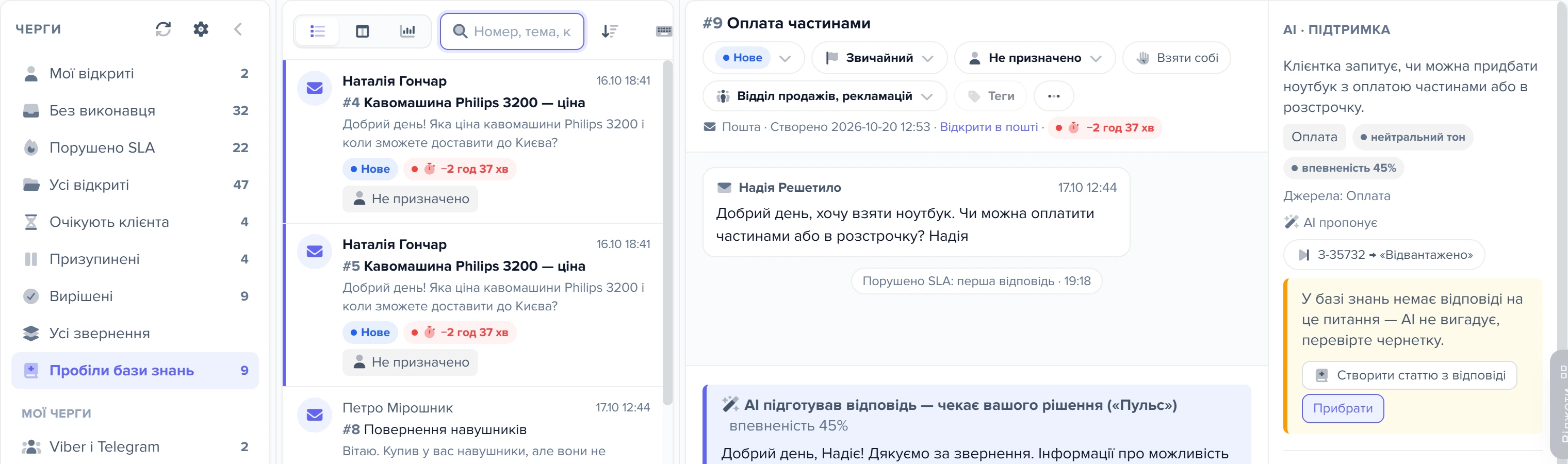

      Як закрити пробіл у базі знань статтею
      Звернення потрапляє в чергу «Пробіли бази знань», коли AI під час розбору не знайшов відповіді ні в профілі компанії, ні в статтях. У секції «AI · Підтримка» такого звернення стоїть жовтий блок із кнопками «Створити статтю з відповіді» і «Прибрати».
      1. Відповідайте клієнту — листом чи в чаті.
      2. Натисніть «Створити статтю з відповіді». Відкриється редактор чернетки статті з тостом «Чернетку статті створено — допишіть і опублікуйте».
      3. Перепишіть рядок «Питання клієнта» мовою статті, додайте умови й опублікуйте у вікні «Статті» (як працювати зі статтями).
      Що потрапляє в чернетку статті
      ЧастинаЗвідки
      Назватема питання словами AI, 2–5 слів; немає теми — суть або тема звернення
      Текстрядок «Питання клієнта: …» з переказом AI мовою вашого акаунта і ваша остання відповідь абзацами, без цитати й підпису
      Мовамова клієнта, якщо вона є серед увімкнених мов магазину; інакше основна мова вітрини
      Статусчернетка, не опублікована
      Якщо відповіді ще не було, береться AI-чернетка, але при пробілі в ній зазвичай «уточню». Немає ні відповіді, ні чернетки — тост «Спершу дайте відповідь клієнту — з неї буде стаття».
      Стаття з такою самою назвою тією ж мовою вже є в корені статей — нова не створюється. Відкривається наявна з тостом «Статтю з такою назвою вже є — відкрито її. Відповідь у неї не дописано: додайте самі.»
      Поки стаття в чернетці, AI на неї не спирається. Після публікації вона допоможе з наступним таким листом, хоч би якою мовою писав клієнт: AI шукає статті всіма мовами магазину.
      Звернення виходить із черги одразу після створення статті; у секції пишеться «Стаття бази знань уже створена з цього звернення». Питання разове або відповідь у базі вже є — натисніть «Прибрати»: звернення вийде з черги без статті. Закриття звернення його з черги не прибирає.
      Черга «Пробіли бази знань» і жовтий блок про відсутню відповідь у базі знань
      1Черга «Пробіли бази знань»
      2Лічильник черги
      3Немає відповіді в базі знань
      4Створити статтю з відповіді
      5Прибрати
      1. Черга збирає звернення, на які в базі знань немає відповіді.
      2. Лічильник показує, скільки таких звернень зараз.
      3. Жовте попередження: AI не вигадує відповідь, чернетку треба перевірити.
      4. «Створити статтю з відповіді» перетворює відповідь на статтю бази знань.
      5. «Прибрати» знімає позначку з цього звернення.

      Чипи дій із замовленням у рядку «AI пропонує»
      1AI пропонує
      2ТТН у відповідь
      3Зміна статусу замовлення
      1. Рядок «AI пропонує» зібрав дії із замовленням клієнта.
      2. Чип «ТТН … у відповідь» підставляє номер накладної в текст відповіді.
      3. Чип «35727 → «Оплачено»» переводить замовлення на наступний етап; на кадрі лише наведення.

      Довірити AI прості відповіді на листи
      Тиждень приймайте відповіді з «Пульсу» вручну й дивіться, скільки з них ви не правили. Майже всі — увімкніть для відповідей на листи «Робити самому», а в автономній підтримці почніть із режиму «Тест». Повернення, скарги й усе, де AI чогось бракувало, лишаться вам.

      У чернетці «уточню», «У базі знань немає відповіді на це питання…» Умови немає ні в профілі компанії, ні в опублікованих статтях Заповніть профіль або створіть статтю з вашої відповіді (пробіли)

      Чи відповідає AI клієнтам сам, без мене?
      З AI-помічника — ні: чернетку надсилаєте ви. Сам AI відповідає на листи лише з довірою «Робити самому» в «Пульсі», а в чатах і з діями над замовленнями — коли ввімкнено автономну підтримку.
      Чи отримає клієнт і мою відповідь, і відповідь AI?
      Ні. Ваша відповідь зі звернення закриває пропозицію AI, а лист, на який уже відповіли, AI вдруге не надсилає (відповідь із «Пульсу»).

      Чому звернення не зникає з «Пробілів бази знань» після закриття?
      Черга показує звернення, де AI не знайшов відповіді, незалежно від статусу. Звернення виходить із неї після «Створити статтю з відповіді» або «Прибрати».
