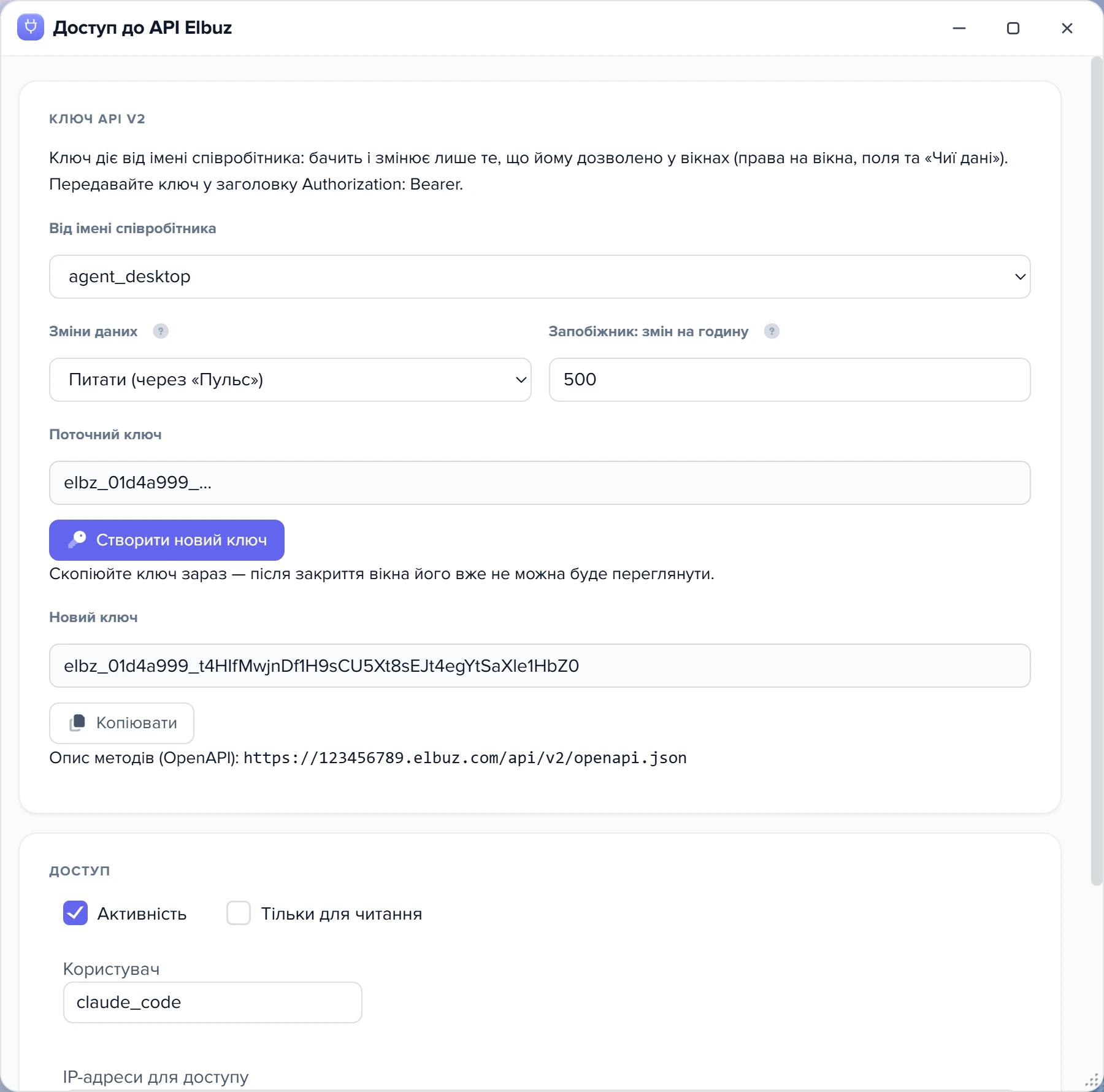

    Як підключити Claude Code, Codex, Cursor ключем
    Ключ відкривається у вікні «API та токени доступу» (Налаштування системи → «Інші налаштування»). Натисніть «+», і в картці нового ключа:
    1. «Від імені співробітника» — чиї права отримає асистент. Він побачить рівно те, що цей співробітник бачить у вікнах: ті самі вікна, ті самі поля, ті самі «Чиї дані». Закрили групі «Ціну собівартість» — асистент її не побачить і не зможе за нею шукати.
    2. «Користувач» — назва ключа, наприклад claude_code. Вона стоїть у кожній заявці «Пульсу», тож за нею ви відрізните зміни асистента від змін інших інтеграцій.
    3. «Тільки для читання» — у нового ключа ця позначка стоїть. Залиште її, якщо асистент має лише аналізувати; зніміть, якщо він має щось виправляти.
    4. «Зміни даних» — «Питати (через «Пульс»)» або «Робити самому» (розділ нижче).
    5. «Запобіжник: змін на годину» — за замовчуванням 500.
    6. «Створити ключ» → «Копіювати». Ключ має вигляд elbz_xxxxxxxx_… і показується один раз.
    7. Скопіюйте з картки рядок «Адреса MCP-сервера» — її вписуєте в асистента нижче замість <адреса MCP-сервера>. Для акаунта на app.elbuz.com вона має вигляд https://app.elbuz.com/api/mcp/123456789, для свого домену — https://<домен>/api/mcp.
    Картка ключа API v2: від імені співробітника, режим змін, запобіжник і новий ключ
    1Від імені співробітника
    2Зміни даних
    3Запобіжник: змін на годину
    4Новий ключ
    5Тільки для читання
    1. Від імені співробітника — чиї права й «Чиї дані» отримає ключ. Інших співробітників тут бачить лише той, у кого є доступ до вікна користувачів.
    2. Зміни даних — «Питати» (кожна зміна чекає в «Пульсі») або «Робити самому». Перемикає лише «Управління».
    3. Запобіжник — після стількох виконаних змін за годину ключ сам повертається в «Питати».
    4. Новий ключ показується один раз: скопіюйте його кнопкою «Копіювати» до закриття вікна.
    5. Тільки для читання — у нового ключа ввімкнено; зніміть, якщо ключу треба щось змінювати.

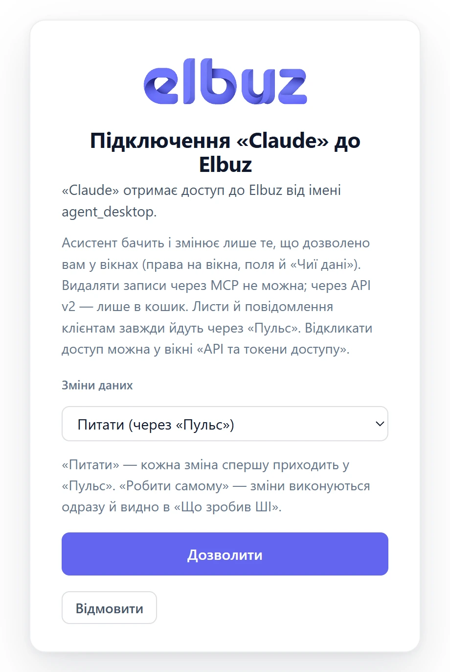

    Як підключити claude.ai і ChatGPT конектором
    Веб-версії асистентів підключаються без ключа — входом через .
    1. Увійдіть в Elbuz у тому самому браузері під тим співробітником, від імені якого має працювати асистент.
    2. У налаштуваннях конекторів claude.ai або ChatGPT додайте власний (custom) з адресою з рядка «Адреса MCP-сервера» в картці будь-якого ключа (вікно «API та токени доступу»), наприклад https://app.elbuz.com/api/mcp/123456789. У ChatGPT власні конектори доступні в режимі розробника.
    3. Асистент відкриє сторінку Elbuz «Підключення «…» до Elbuz». Оберіть режим змін і натисніть «Дозволити».
    Екран «Підключення «Claude» до Elbuz»: від чийого імені доступ, що дозволено, режим змін, Дозволити і Відмовити
    1Що дозволено асистенту
    2Зміни даних
    3Дозволити
    4Відмовити
    1. Асистент отримує права того, хто зараз увійшов в Elbuz у цьому браузері, — не більше.
    2. Зміни даних — «Робити самому» доступне лише «Управлінню»; іншим тут стоїть тільки «Питати».
    3. Дозволити — Elbuz створює ключ API v2 на ваше імʼя й повертає вас у застосунок.
    4. Відмовити — застосунок отримує відмову, ключ не створюється.
    Що відбувається після «Дозволити». Elbuz створює ключ v2 на ваше ім'я з назвою на кшталт «mcp: Claude» і режимом, який ви обрали; позначки «Тільки для читання» в нього немає. Ключ з'являється у вікні «API та токени доступу» поруч з іншими. Коли асистент оновлює доступ (це робить він сам), ключ замінюється новим — попередній перестає діяти одразу.
    Якщо ви не ввійшли в Elbuz, сторінка покаже «Щоб дозволити доступ, увійдіть в Elbuz у цьому браузері, а потім поверніться на цю сторінку» з кнопками «Увійти в Elbuz» і «Я увійшов — продовжити». На екрані згоди «Відмовити» — асистент отримає відмову, ключ не створюється. Сторінка «Посилання недійсне» означає, що асистент передав неправильні параметри: почніть підключення в ньому заново.
    Відкликати доступ — у вікні «API та токени доступу» зніміть «Активність» у ключі «mcp: …» або видаліть його. Наступний запит асистента отримає відмову.

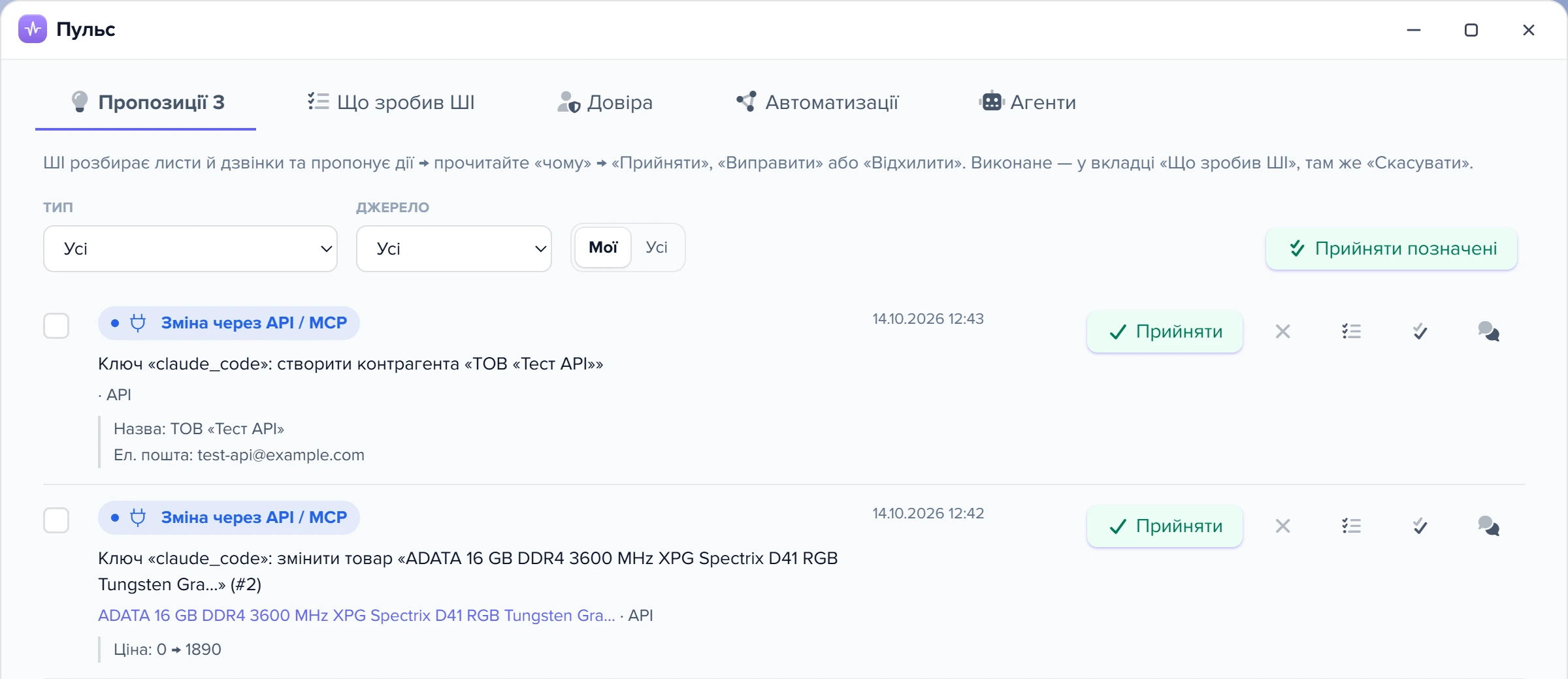

    Як перевіряти зміни асистента: питати чи робити самому
    «Питати (через «Пульс»)» — кожна зміна асистента стає заявкою в «Пульсі» (меню «Контакти» → «Пульс», вкладка «Пропозиції»), тип «Зміна через API / MCP». У заголовку — назва ключа й що він хоче зробити, під ним — «поле: було → стане». Асистент отримує відповідь «очікує підтвердження» і продовжує роботу; дані не змінюються, доки людина не натисне «Прийняти».
    Заявки ключа API в «Пульсі»: створити контрагента і змінити ціну товару
    1Зміна через API / MCP
    2Що саме зміниться
    3Прийняти
    4Відхилити
    5Прийняти всі від цього ключа
    6Прийняти й надалі робити самому
    1. Зміна через API / MCP — заявка ключа; у заголовку — імʼя ключа і що він хоче зробити.
    2. Рядки під заголовком — поле: було → стане (при створенні — заповнені поля).
    3. Прийняти — зміна виконується одразу, а ключ отримає результат у GET /api/v2/approvals/<id>.
    4. Відхилити — нічого не змінюється, заявка отримує статус rejected.
    5. Прийняти всі від цього ключа — по черзі виконує всі заявки, що чекають від цього ключа; режим ключа не змінюється.
    6. Прийняти й надалі робити самому — виконує заявку й перемикає ключ у «Робити самому» (лише «Управління»).
    Заявки асистента бачать співробітники з доступом до вікна ключів API. Сотню однотипних правок асистента можна прийняти разом: «Прийняти всі від цього ключа» виконує всі заявки, що чекають від цього ключа, по черзі; режим ключа при цьому не змінюється.
    «Робити самому» — зміни виконуються одразу. Перемкнути ключ може лише «Управління» — у картці ключа, на сторінці «Дозволити» або кнопкою «Прийняти й надалі робити самому» на заявці. Кожна виконана зміна записується у вкладку «Що зробив AI» з назвою ключа.
    Запобіжник. Якщо за годину асистент виконав стільки змін, скільки стоїть у полі «Запобіжник: змін на годину», ключ сам повертається в «Питати», а в «Пульсі» з'являється «Ключ «…» зробив N змін за годину й поставлений на паузу — продовжити без підтвердження?». «Прийняти» повертає «Робити самому»; до того всі зміни ідуть заявками. Це страховка від асистента, який зациклився або неправильно зрозумів задачу.
