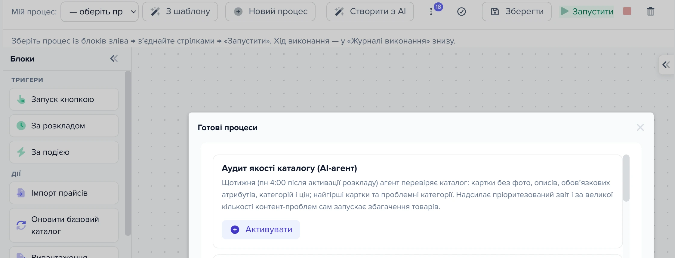

      Вікно «Готові процеси» з картками шаблонів поверх вікна «Процеси»
      1З шаблону
      2Картка процесу
      3Активувати
      4Палітра «Блоки»
      1. «З шаблону» — відкриває вікно з готовими процесами.
      2. Картка «Завантаження прайсів постачальників і оновлення сайту/маркетплейсів» — ланцюжок від імпорту прайсів до сповіщення з підсумками.
      3. «Активувати» — створює вашу копію процесу в «Моїх процесах».
      4. Палітра «Блоки» — набір тригерів, дій і логіки для збирання власного процесу.

      1. Відкрийте Довідники → Процеси і натисніть «З шаблону». У вікні «Готові процеси» на картці «Завантаження прайсів постачальників і оновлення сайту/маркетплейсів» натисніть «Активувати». Копія процесу відкриється на схемі й зʼявиться у списку «Мої процеси»; повторне «Активувати» другої копії не робить, а відкриває наявну: «Цей процес уже активовано — відкрито наявний».
