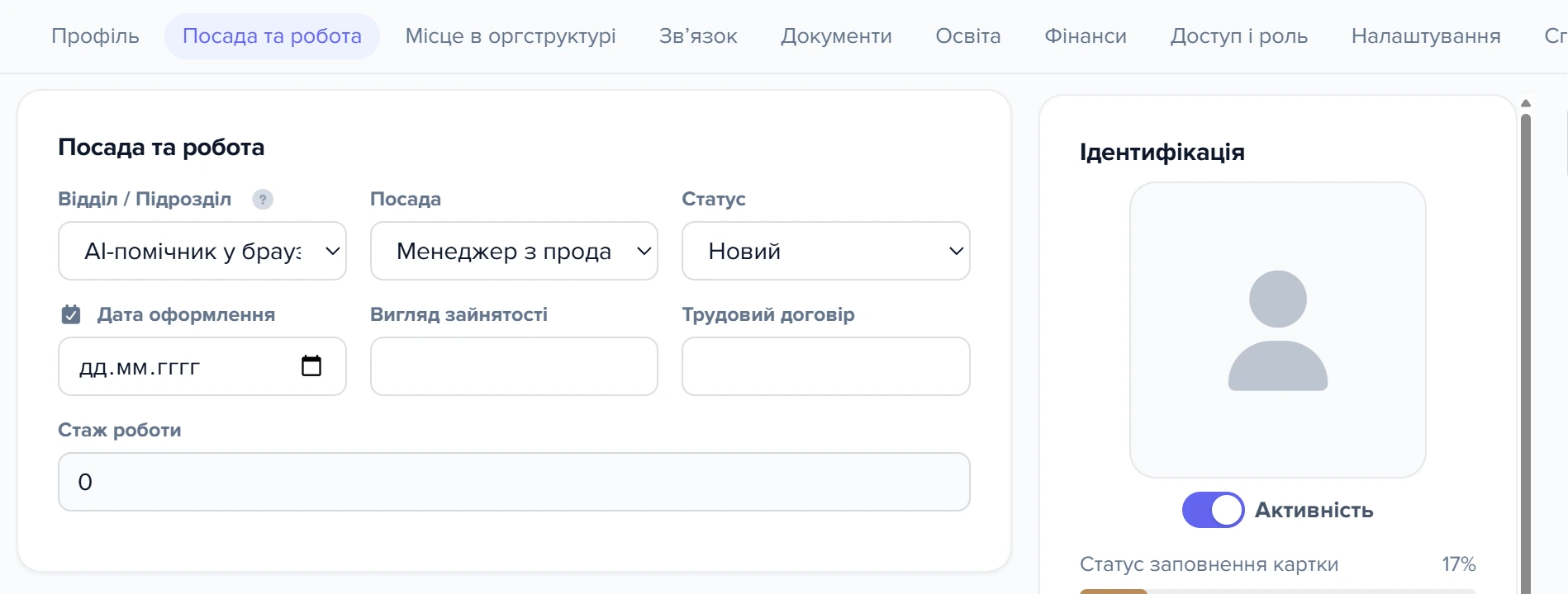

    Як завести співробітника для помічника:
    1. Заведіть відділ для помічника, наприклад «AI-помічник у браузері», у вікні «Відділи та підрозділи компанії». У Elbuz відділ і є групою доступу: так права помічника не змішаються з правами людей.
    2. Відкрийте ярлик «Користувачі (співробітники)», додайте користувача й назвіть його так, щоб у журналах було видно, що це помічник: «Помічник Claude».
    3. У розділі картки «Посада та робота» оберіть у полі «Відділ / Підрозділ» відділ помічника.
    4. У розділі «Доступ і роль» задайте логін і пароль.
    5. У браузері, де працюватиме помічник, увійдіть в Elbuz під цим логіном самі, а потім запускайте помічника. Якщо це ваш звичайний браузер — відкрийте для помічника окремий профіль і встановіть розширення в ньому, інакше помічник працюватиме під вашим входом.
    Картка співробітника «Помічник Claude»: розділ «Посада та робота» з відділом «AI-помічник у браузері»
    1Відділ / Підрозділ
    2Доступ і роль
    1. Відділ / Підрозділ — помічник отримує права лише цього відділу.
    2. Доступ і роль — тут логін і пароль, які ви вводите в браузері помічника самі.
    Як заводити співробітників і що ще є в картці — Користувачі: завести співробітника.

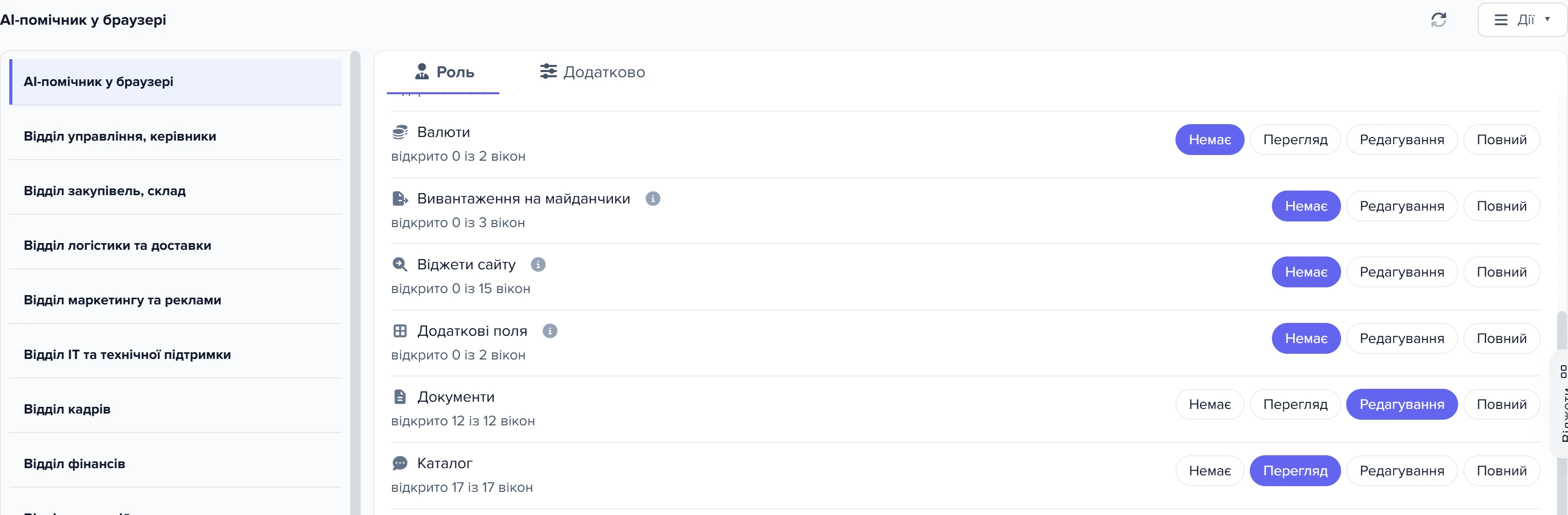

    Які права дати відділу помічника
    Дайте відділу помічника стільки, скільки потрібно для його задач, і не більше. Права налаштовує «Відділ управління, керівники».
    1. У «Користувачі (співробітники)» натисніть у тулбарі кнопку зі значком людей «Керування групами».
    2. Ліворуч оберіть відділ помічника. Праворуч відкриється вкладка «Роль».
    3. У блоці «Чиї дані» оберіть, чиїх клієнтів і чиї документи бачитиме помічник.
    4. У блоці «Що можна робити в модулях» поставте рівні: «Перегляд» — там, де помічник лише читає, «Редагування» — там, де він має щось змінювати, «Немає» — усе інше.
    5. У меню «Дії» оберіть «Перевірити як співробітник» і подивіться програму очима помічника.
    Вікно «Керування групами користувачів»: права відділу «AI-помічник у браузері»
    1Відділ «AI-помічник у браузері»
    2Документи — «Редагування»
    3Каталог — «Перегляд»
    4Меню «Дії»
    1. Картка відділу «AI-помічник у браузері» — права задаються всьому відділу.
    2. Рядок «Документи» — «Редагування»: помічник може працювати із замовленнями, але не видаляти.
    3. Рядок «Каталог» — «Перегляд»: товари бачить, але не змінює.
    4. Кнопка «Дії»: «Перевірити як співробітник» показує програму очима помічника.
    «Перегляд» відкриває вікна без кнопок створення, зміни й видалення. «Редагування» додає зміну, але не видалення й не налаштування модуля — там, де ці кнопки закриваються правами. «Повний» дає все, зокрема видалення, — ставте його помічнику лише на час задачі, яка без нього не виконується. Детальніше: рівні модуля.
    У частині модулів рівня «Перегляд» немає, наприклад у модулі «Товари» (довідники атрибутів, акції, перенаправлення адрес) і в «Штучному інтелекті». Там «Редагування» і «Повний» однакові: відкрите вікно дає і зміну, і видалення (чому). Такі модулі помічнику залишайте на «Немає». Саме вікно «Товари» належить модулю «Каталог», і «Перегляд» там є.
