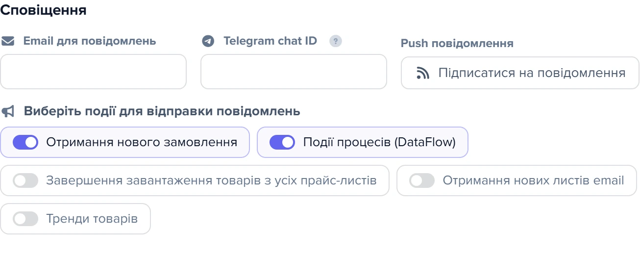

      Куди приходять сповіщення
      Каналів три, і працюють вони одночасно — не «або-або». Усі три налаштовуються в одному блоці «Сповіщення», просто над перемикачами подій.
      Блок «Виберіть події для відправки повідомлень» у вікні «Мій профіль і безпека»
      1Подія «Події процесів (DataFlow)»
      2Поле Telegram Chat ID
      3Поле адреси для повідомлень
      1. Сповіщення про події процесів DataFlow — разом з «Отриманням нового замовлення» цей чип показано увімкненим одразу.
      2. Другий канал доставки: Telegram Chat ID працює паралельно з поштою.
      3. Службові листи можна відправляти на окрему адресу, відмінну від логіна.
      Пошта. За замовчуванням лист іде на адресу з вашої картки. Якщо службові повідомлення зручніше отримувати окремо від робочого листування, впишіть у поле «Email для повідомлень» іншу адресу — тоді службові листи підуть на неї. Звіт «Тренди товарів» це поле не враховує й надсилає на основну адресу.
      Telegram. Повідомлення приходять у месенджер, якщо заповнено «Telegram chat ID». Це зручніше за пошту, коли реагувати треба швидко: замовлення видно одразу, навіть якщо програма закрита.
      Push у браузері. Кнопка «Підписатися на повідомлення» вмикає сповіщення прямо в браузері — вони спливають, навіть коли вкладка з програмою закрита. Браузер спершу запитає дозвіл; відмовили — підписка не створиться. Підписка прив'язана до цього браузера на цьому пристрої: на робочому комп'ютері й на ноутбуці її вмикають окремо.
      Не кожна подія йде всіма трьома каналами. Про нові замовлення й нові листи програма не пише на пошту — тільки в Telegram і push. «Тренди товарів», навпаки, приходять тільки листом: це звіт із таблицею товарів, у месенджер і push його не надсилають.

      Як підключити Telegram
      Потрібні дві речі: бот, від імені якого приходитимуть повідомлення, і ваш Chat ID — номер, який каже Telegram, кому саме писати.
      Бот створюється в самому Telegram, за пару хвилин:
      1. Відкрийте чат із @BotFather і натисніть Start.
      2. Надішліть /newbot.
      3. Вкажіть назву бота — її ви бачитимете в списку чатів.
      4. Вкажіть адресу бота: латиницею, від 5 до 32 символів, обов'язково із закінченням bot. Адресу потім не змінити — назву можна, адресу ні.
      5. У відповідь прийде токен. Збережіть його.
      Далі знайдіть свого бота за адресою, відкрийте з ним чат і натисніть Start — без цього Telegram не дозволить боту вам писати. Chat ID підкаже будь-який службовий бот на кшталт @userinfobot: він відповідає вашим номером. Його й вписують у профіль.
