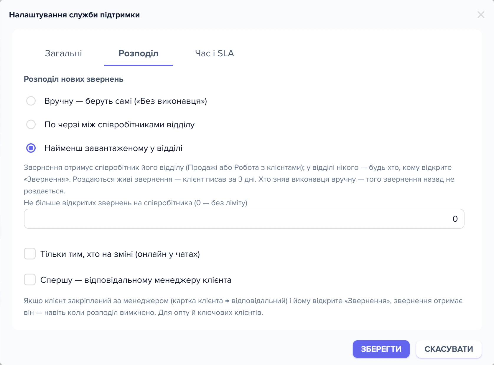

      Вкладка «Розподіл» у вікні «Налаштування служби підтримки»
      1Вкладка «Розподіл»
      2Режим розподілу
      3Ліміт відкритих звернень
      4Тільки тим, хто на зміні
      5Спершу — менеджеру клієнта
      1. Розподіл, ліміт, зміна й менеджер клієнта — на одній вкладці.
      2. З коробки — найменш завантаженому; роздаються звернення, де клієнт писав за 3 дні.
      3. Хто досяг ліміту, нових звернень не отримує; 0 — без ліміту.
      4. «На зміні» означає відкрите вікно «Чат діалоги».
      5. Клієнт із відповідальним менеджером — йому, навіть коли «Вручну».
      Хто отримає нове звернення
      На вкладці «Розподіл» — блок «Розподіл нових звернень» із трьома варіантами. З коробки стоїть «Найменш завантаженому у відділі». Якщо ви зберігали налаштування раніше, лишається той варіант, який ви тоді вибрали: оновлення програми його не змінює.
      ВаріантЩо станеться з новим зверненнямКоли обирати
      «Вручну — беруть самі («Без виконавця»)»Звернення лежить у черзі «Без виконавця», доки хтось не натисне «Взяти собі» або не призначить колегу. Сповіщення про нове звернення ніхто не отримує. Виняток — клієнти з відповідальним менеджером, якщо стоїть «Спершу — відповідальному менеджеру клієнта».Один-два оператори, які й так весь день дивляться в чергу; або ви спершу хочете побачити, скільки звернень приходить.
      «По черзі між співробітниками відділу»Звернення дістається наступному співробітнику відділу за списком, по колу. Програма пам’ятає, хто отримав останнє, окремо для кожного відділу. Скільки в людини вже звернень — не враховується.Оператори рівні за досвідом, звернення приблизно однакові за обсягом.
      «Найменш завантаженому у відділі»Звернення отримує той, у кого найменше відкритих звернень. Якщо таких кілька — той, хто раніше доданий у програму.Звернення бувають довгими: один оператор застряг на трьох складних, інший вільний.
      Навантаження — це звернення в статусах «Нове», «Відкрито» й «Призупинено». «Очікує клієнта» навантаженням не вважається: оператор, у якого двадцять звернень чекають відповіді клієнта, для програми вільний.
      Роздаються тільки живі звернення: «Нові» й «Відкриті» без виконавця, де клієнт писав за останні 3 дні, до 50 за один прохід. Листи, які програма зібрала з історії пошти під час першого запуску, лишаються в «Без виконавця» і не засипають людей старими питаннями. Напише такий клієнт знову — звернення розподілиться саме.
      Що відбувається з новим зверненням без виконавця. Дві перевірки відсікають найбільше: чи клієнт писав за останні 3 дні і чи хтось уже ставив або знімав виконавця руками
      НіТакТакНіТакНіВручнуПо черзі або найменшзавантаженомуТакНіНіТакНове звернення без виконавцяКлієнт писав за останні 3 дні?Лишається в черзі «Безвиконавця»Виконавця вже хтось ставив абознімав руками?«Спершу — відповідальномуменеджеру» і в клієнта єменеджер з доступом?Призначено. Співробітник отримуєсповіщенняРозподіл увімкнено?Кандидати — живі співробітникивідділу звернення з доступом довікна; нікого — усі, кому відкрите«Звернення»Увімкнено «Тільки тим, хто назміні»?Лишаються ті, у кого відкритевікно «Чат діалоги»Хтось нижче ліміту відкритихзвернень?Чекає наступного проходуЗвернення в «Мої відкриті»виконавця
