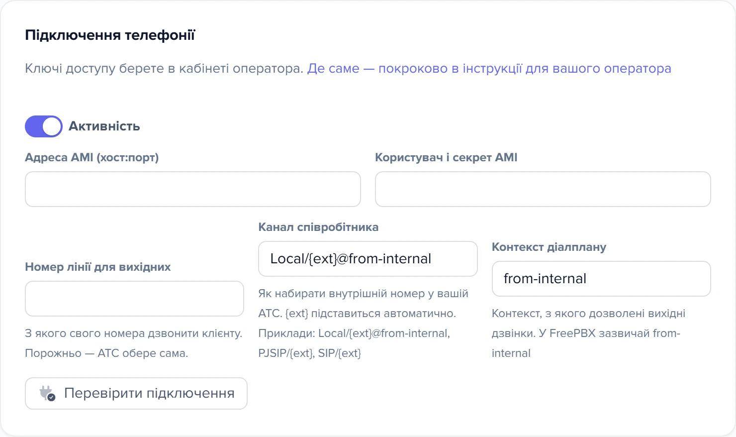

      Відкрийте рядок «Asterisk / FreePBX» у групі «Телефонія». Перемикач «Активність» уже ввімкнено. Поля, які вписуєте:
      Поле у форміЩо вписати
      «Адреса AMI (хост:порт)»публічна адреса сервера і порт, наприклад pbx.company.com:5038; без порту береться 5038
      «Користувач і секрет AMI»через двокрапку: elbuz:секрет
      «Номер лінії для вихідних»номер, який побачить клієнт (Caller ); порожньо — як вирішить діалплан
      «Канал співробітника»як набирати внутрішній номер; за замовчуванням Local/{ext}@from-internal, інші приклади з підказки — PJSIP/{ext}, SIP/{ext}
      «Контекст діалплану»контекст, з якого дозволені вихідні; за замовчуванням from-internal, як у FreePBX
      Картка «Підключення телефонії» у формі Asterisk / FreePBX
      1Посилання на інструкцію
      2Перемикач «Активність»
      3Поле «Адреса AMI (хост:порт)»
      4Поле «Користувач і секрет AMI»
      5Поле «Канал співробітника»
      6Поле «Контекст діалплану»
      7Поле «Номер лінії для вихідних»
      8Кнопка «Перевірити підключення»
      1. Посилання «Де саме — покроково в інструкції для вашого оператора» — веде на цю сторінку.
      2. Перемикач «Активність» — інтеграція ввімкнена.
      3. Поле «Адреса AMI (хост:порт)» — публічна адреса сервера; без порту береться 5038.
      4. Поле «Користувач і секрет AMI» — через двокрапку.
      5. Поле «Канал співробітника» — за замовчуванням Local/{ext}@from-internal.
      6. Поле «Контекст діалплану» — за замовчуванням from-internal.
      7. Поле «Номер лінії для вихідних» — стає Caller ID для клієнта.
      8. Кнопка «Перевірити підключення» — читальний запит до оператора, у кабінеті нічого не змінює.
      Форма зберігається сама приблизно через секунду після правки: унизу видно «Збереження...», потім «Збережено». Кнопки «Зберегти» немає.
      Наприкінці натисніть «Перевірити підключення». Elbuz лише входить у AMI, не виконуючи жодної дії. Список внутрішніх номерів з Asterisk не запитується, тож відповідь буде «Звʼязок з АТС встановлено. Співробітників в АТС: 0». Помилки порту й логіна — у розборі проблем.

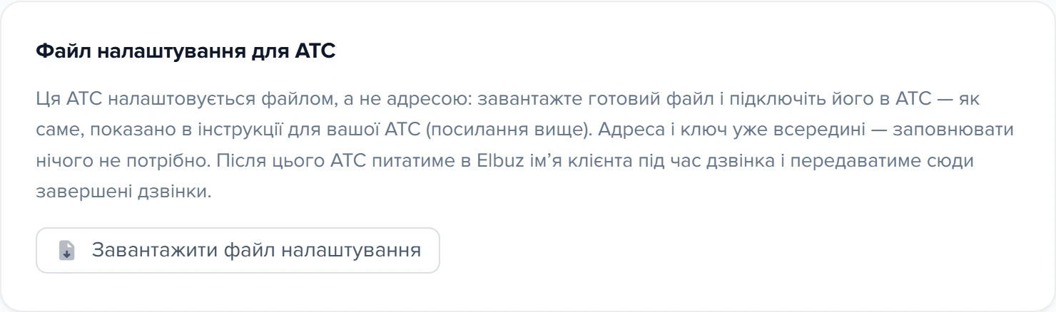

      Крок третій: фрагмент діалплану на сервері
      Замість адреси вебхука у формі картка «Файл налаштування для АТС» з кнопкою «Завантажити файл налаштування». Файл elbuz-asterisk.conf — готовий фрагмент діалплану з адресою Elbuz і секретним ключем усередині. Інструкція записана в ньому ж:
      1. Вставте блок у /etc/asterisk/extensions_custom.conf.
      2. У контексті вхідних перед Dial додайте same => n,Gosub(elbuz-lookup,s,1(${CALLERID(num)},in,<внутрішній номер, куди йде дзвінок>)), а в його h-розширенні — exten => h,1,Gosub(elbuz-report,s,1(${CALLERID(num)},in,)).
      3. У контексті вихідних перед Dial — same => n,Gosub(elbuz-lookup,s,1(${EXTEN},out,${CALLERID(num)})), у h-розширенні — exten => h,1,Gosub(elbuz-report,s,1(${CDR(dst)},out,${CALLERID(num)})).
      4. Перечитайте діалплан: asterisk -rx "dialplan reload".
      Картка «Файл налаштування для АТС» у формі Asterisk / FreePBX
      1Кнопка «Завантажити файл налаштування»
      1. Кнопка «Завантажити файл налаштування» — готовий файл з адресою й ключем усередині.
      У файлі зашита адреса Elbuz із ключем і хост, з якого ви відкрили форму. Змінили домен або створили сервіс у списку заново — завантажте файл ще раз і замініть блок на сервері.
      Якщо ви вставляли фрагмент раніше — замініть його новим із форми. У старому виклики були однакові для вхідних і вихідних: вхідні лягали без менеджера, вихідні — як вхідні, а час дзвінка був часом його завершення.
