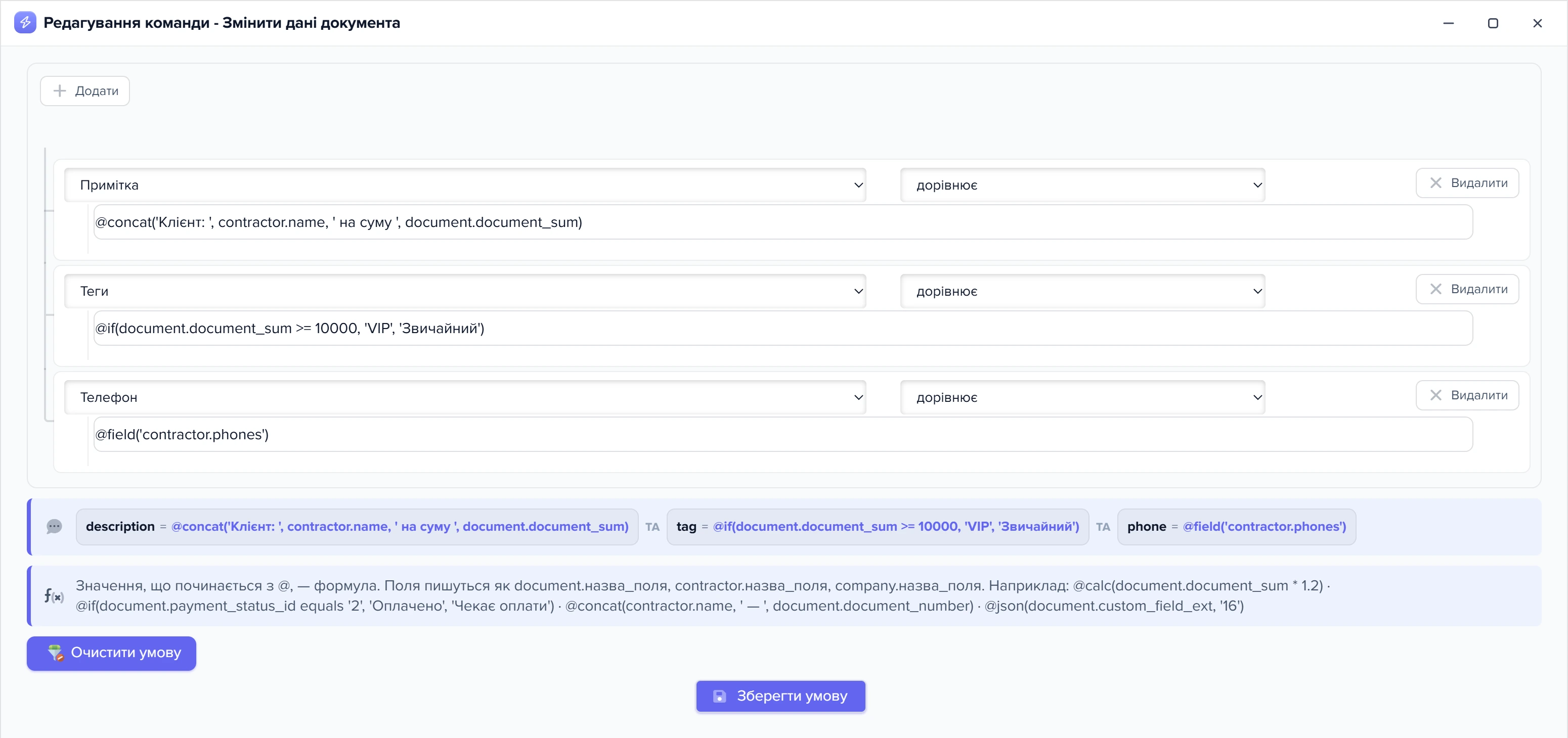

      Вікно налаштування команди «Змінити дані документа» з трьома рядками конструктора та памʼяткою про формули
      1Поле документа, яке заповнюємо
      2Значення — тут пишеться формула
      3Памʼятка про синтаксис формул
      1. Ліворуч обирається поле документа, значення якого буде змінено.
      2. Праворуч — значення поля; текст, що починається з @, Elbuz обчислює як формулу.
      3. Памʼятка нижче пояснює синтаксис формул на прикладах @calc, @if, @concat і @json.

      Як дізнатися, що у формулі помилка?
      Зламаний синтаксис видно одразу: команда не збережеться, а на 6 секунд спливе червоне повідомлення з переліком формул, які не прийнялися. Помилки на даних — ділення на нуль, текст замість числа — потрапляють у Кабінет → Журнал операцій рядком «Формулу не розібрано, поле не змінено».
      Чи рахує @calc дробові числа?
      Так: @calc(document.document_sum * 1.2) на сумі 1000 дасть 1200. Дріб пишеться через крапку. Незаповнене поле у виразі рахується нулем, а текст у полі і ділення на нуль дають помилку — поле тоді лишається без змін.
      Чому не працює user.поле з прикладів?
      Такого джерела в тригерах немає — як і field.. Доступні лише document., contractor. і company..
      Чи є функції дати, округлення чи заміни тексту?
      Ні. Є лише пʼять функцій: @if, @calc, @concat, @json, @field. Позицій документа (document. бачить тільки шапку), залишків на складі й інших записів формула теж не читає.
      Чи працюють тут формули з цін і полів каталогу — CASE, IF, функції MySQL?
      Ні, це інший механізм з іншим синтаксисом. Він описаний у статтях формули ціни і формули полів каталогу; у тригерах працюють тільки пʼять функцій з @.
