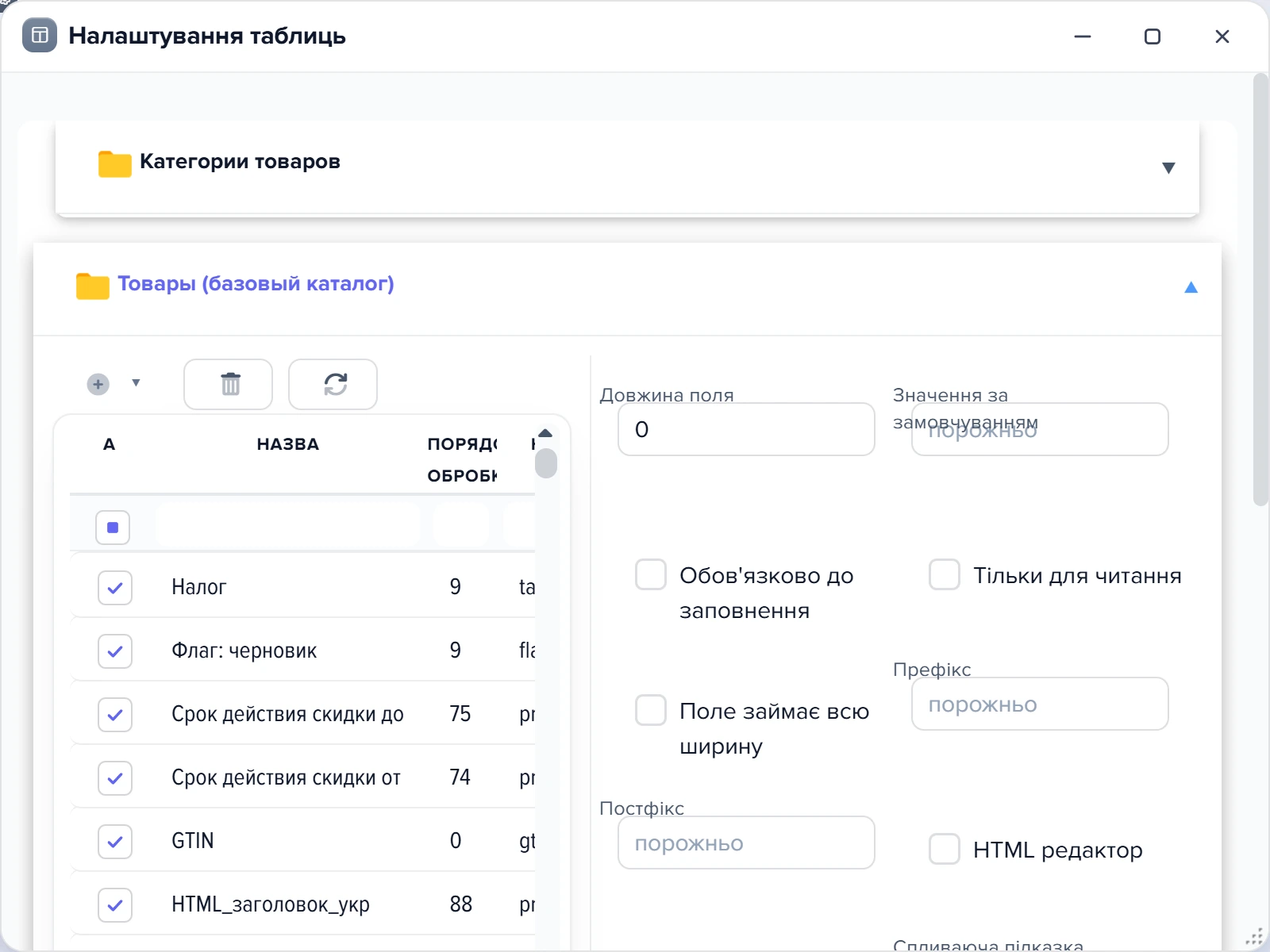

    Як завести поле
    1. Розгорніть у списку таблицю, у яку додається поле — наприклад, «Товари (базовий каталог)».
    2. Натисніть «Додати поле» — програма спитає тип поля.
    3. Впишіть назву: саме її ви побачите в картці, у сітці й у макросах формул.
    4. Налаштуйте поведінку — див. нижче — і збережіть.
    «Додати поле» → тип: програма справді додає колонку в таблицю бази, тому це займає кілька секунд; нове поле з'являється в списку
    Створення займає помітний час і показує «Чекайте, додається нове поле…»: програма не просто робить запис у списку, а справді додає колонку в таблицю бази, реєструє її в сітці, розкладає по всіх користувачах і заводить права доступу для груп. Тому нове поле одразу видно всім співробітникам і одразу можна відбирати за ним у фільтрі.
    Усе це робиться одним запитом до сервера, без фонового завдання: вікно чекає відповіді під повідомленням «Чекайте, додається нове поле…». Кроки йдуть по черзі:

    Що відбувається після вибору типу. Ліва гілка вгорі — випадок, коли в таблиці вже лежить неперейменоване «Нове поле»: нічого не створюється, програма пояснює чому. Окрема гілка — база не додала колонку: поле не створюється. «Індикатор виконання» й «Кнопка» колонки в базі не потребують
    ТакНіНіТак — колонки в базінемаєНіТакОбрали таблицю, натиснули«Додати поле»і вибрали типУ цій таблиці вже є полез назвою «Нове поле»?Нове поле не створюється.Повідомлення: поле з такоюназвоюв цій таблиці вже єРядок у списку полівТип «Індикатор виконання»або «Кнопка»?Колонка в таблиці базиКолонка в сітціКолонка з'явиласяв таблиці бази?Запис поля прибрано.Червоне повідомлення«Операція не виконана!»Колонка в сітці кожногоспівробітникаі назва колонки для кожної мовиПрава груп на полеРядок поля виділено,назва відкрита для редагування
    • Дія або результат
    Якщо база не додала колонку, поля не буде. Після кроку з колонкою програма перевіряє, що колонка справді з'явилася в таблиці бази. Якщо її немає, запис поля прибирається зі списку, нового рядка в сітці полів не з'являється, а вгорі праворуч виринає червоне повідомлення «Операція не виконана!». Спробуйте додати поле ще раз.
    Поки в таблиці лежить неперейменоване «Нове поле», нове не додасться. Нове поле створюється з назвою «Нове поле», і перед створенням програма шукає в цій таблиці поле з такою самою назвою.
    Якщо знаходить — нічого не створює, навіть коли ви обрали інший тип, і показує: «Поле з такою назвою в цій таблиці вже є — найчастіше це неперейменоване «Нове поле». Дайте йому свою назву й додайте нове.» Перейменуйте попереднє поле — і натисніть «Додати поле» ще раз.
    Тип поля після створення не змінюється. У картці поля тип не редагується, а зміна назви типу нічого не перетворює. Якщо тип обраний невдало — заводьте нове поле потрібного типу й переносьте значення формулою, а старе видаляйте. Тому тип обирають уважно з першого разу.

    Налаштування поля
    НалаштуванняЩо робить
    Активністьвимкнене поле зникає з інтерфейсу, дані лишаються
    Блок відображеннягрупує поля в списку там, де блоки заведені — у категоріях і товарах прайс-листів. В інших таблицях нове поле блоку не отримує, і це нормально: на показ поля в картці товару, контрагента чи документа блок не впливає.
    Порядок обробкипослідовність поля серед інших
    Значення за замовчуваннямщо отримає поле, поки його не заповнили. Картка категорії показує його в будь-якому порожньому полі, а новий товар і новий контрагент отримують його під час створення. Уже наявні товари й контрагенти, документи, пакетне оновлення, формули й API значення за замовчуванням не застосовують. Значення має підходити до типу поля: текст у числовому полі збережеться як 0
    Тільки для читаннязначення видно, але змінити руками не можна — для полів, які заповнює формула. Пакетне оновлення з прайсів таке поле пропускає, див. нижче
    Значення для списку, що випадаєперелік варіантів для типу «Список», кожен варіант з нового рядка
    Багаторядкове, редакторяк редагувати довгий текст: простим полем чи редактором з оформленням
    Шаблон заповнення, Спливаюча підказкапідказки для того, хто заповнює картку
    Поле займає всю ширинурозтягнути поле на весь рядок картки
    Довжина поля, Довжина поля після коми«Довжина поля» є в усіх типів, крім зображення, файлу, ID і прапора; «Довжина поля після коми» — тільки в типу «Число»
    Приміткадля себе: навіщо заведене поле

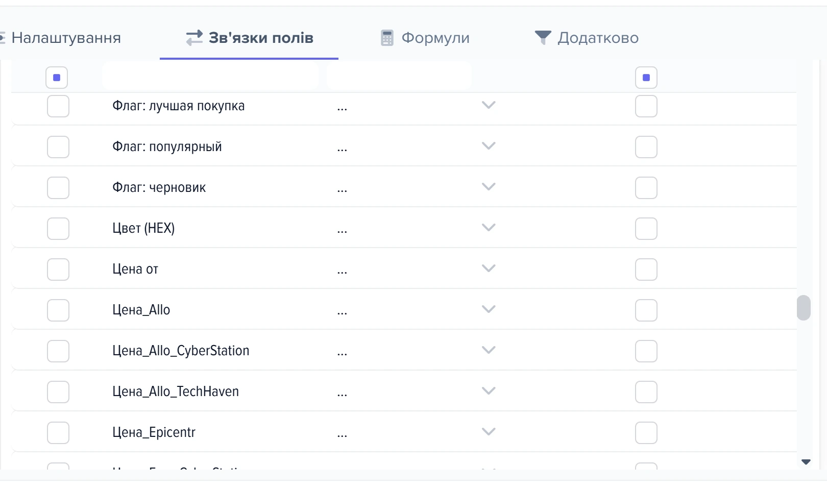

    Вкладка «Зв'язки полів» вікна «Оновлення базового каталогу» з рядками додаткових полів «Цена_…»
    1Рядок додаткового поля
    2Порожня «Назва поля з прайс-листів»
    3Активність
    4Оновлювати, якщо значення порожнє в базовому каталозі
    1. Рядок додаткового поля каталогу, наприклад «Цена_Allo».
    2. Для додаткового поля колонка «Назва поля з прайс-листів» порожня: значення з прайсів не підставляється.
    3. Колонка «Активність» у таких рядків вимкнена.
    4. Колонка з прапорцем «Оновлювати, якщо значення порожнє в базовому каталозі».
    «Тільки для читання» діє на пакетне оновлення так:
    • таке поле не додається в список полів у налаштуваннях оновлення прайсу;
    • оновлення за налаштуваннями кожного прайсу й «Примусово оновлювати з цього джерела» його пропускають;
    • основний прогін бере поля з налаштувань прайсу як є.
    Якщо поле потрапило туди раніше, ніж ви поставили ознаку, приберіть його з налаштувань прайсу самі.
    Якщо поле заповнюють і прайс, і формула, лишається результат формули. У прогоні пакетного оновлення програма спершу переносить поля з прайсів, потім — поля з «Примусово оновлювати з цього джерела», а формули застосовує останніми, якщо в налаштуваннях увімкнено «Застосовувати формули». «Значення за замовчуванням» у цій черзі участі не бере.
    Щоб своє значення вціліло, поставте в товарі «Не оновлювати»: його тоді обходять і пакетне оновлення, і формули. Врахуйте, що ознака захищає товар цілком, а не одне поле: з прайсу він більше не оновлюватиметься.

    Бачити в каталозі ціну конкретного постачальника поруч зі своєю
    Що зробити. Заведіть поле типу «Ціна» у таблиці «Товари з прайс-листів» і ще одне — у «Товари (базовий каталог)». Потім у налаштуваннях пакетного оновлення цього прайсу, у зв'язках полів, знайдіть поле каталогу, у колонці «Назва поля з прайс-листів» вкажіть поле прайсу й увімкніть «Активність».
    Що вийде. Поле типу «Ціна» зберігає число з вісьмома знаками після коми. Після прогону пакетного оновлення значення з прайсу переходить у поле каталогу.
    Чого не буде. Нове поле каталогу з'являється в зв'язках полів вимкненим і без поля прайсу, і поки ви їх не заповните, пакетне оновлення його не чіпає. «Фіксована ціна» в товарі від пакетного оновлення захищає рідні ціни програми, а ваше поле типу «Ціна», яке заповнюється з вашого поля прайсу, — ні. Щоб товар не оновлювався, ставлять «Не оновлювати».

    Вікно «Налаштування таблиць» з вибраною таблицею «Товари (базовий каталог)» і списком її полів
    1Список таблиць
    2Додати поле
    3Назва
    4Назва поля в БД
    5Активність
    1. Список таблиць — вибрана таблиця розкривається, і під нею видно її поля.
    2. Додати поле — кнопка створення нового додаткового поля.
    3. Назва — назва поля, яку бачать у картці й сітці.
    4. Назва поля в БД — ім'я колонки в таблиці бази даних.
    5. Активність — прапорець, що вмикає або вимикає поле.
