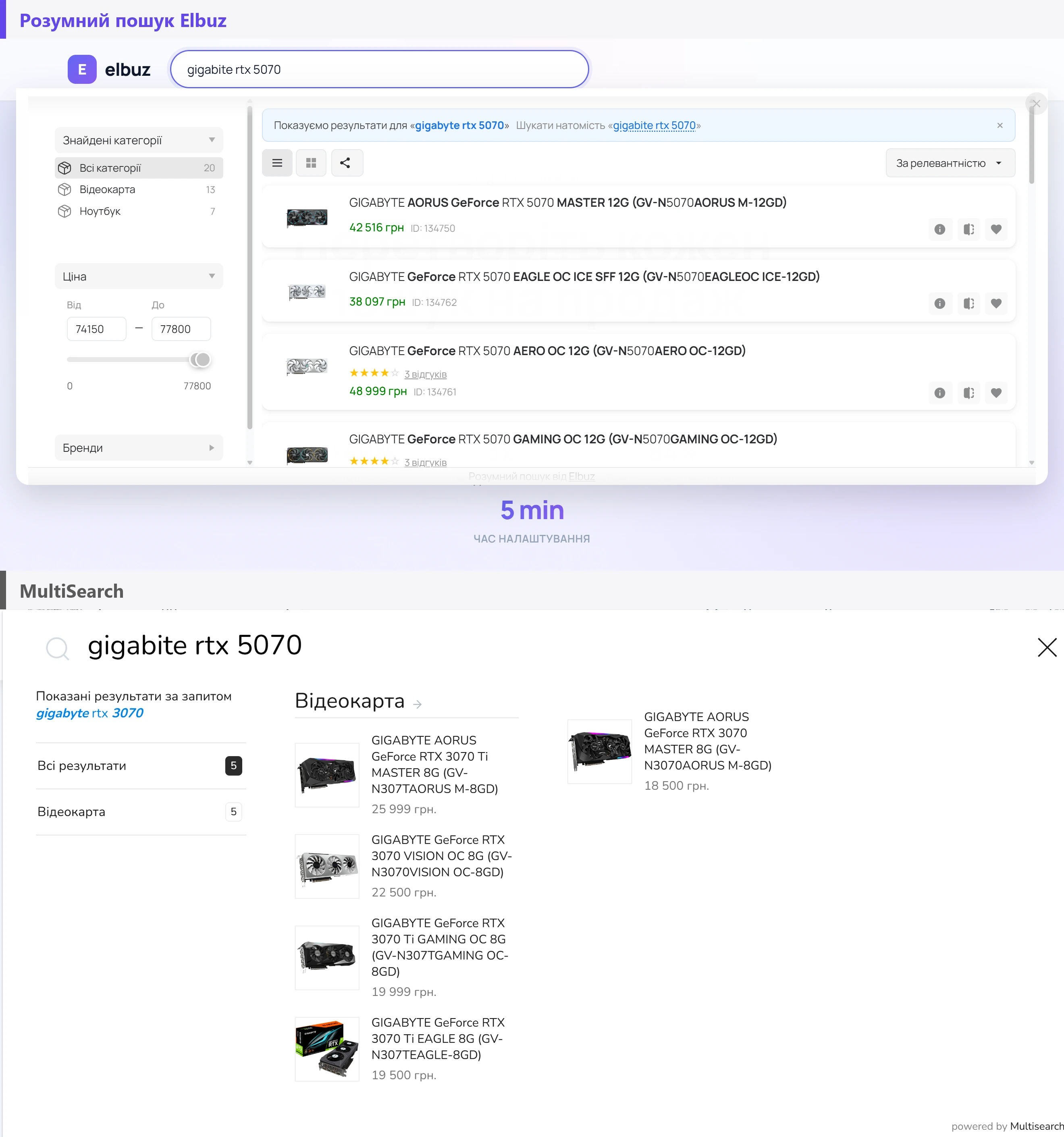

      Друкарська помилка змінює модель
      Покупець помилився в назві бренду. Розумний пошук Elbuz виправив тільки слово з помилкою й показав GIGABYTE RTX 5070. MultiSearch, виправляючи, змінив і цифри: показав RTX 3070 — відеокарту іншого покоління, яку покупець не шукав.
      Запит «gigabite rtx 5070»: розумний пошук Elbuz показує GIGABYTE RTX 5070, MultiSearch — RTX 3070
      1Elbuz: gigabyte rtx 5070
      2MultiSearch: rtx 3070
      3Інше покоління
      1. Розумний пошук Elbuz виправив лише бренд і показав RTX 5070, які шукав покупець.
      2. MultiSearch, виправляючи бренд, змінив і модель на RTX 3070.
      3. У видачі MultiSearch — відеокарти RTX 3070 замість RTX 5070.

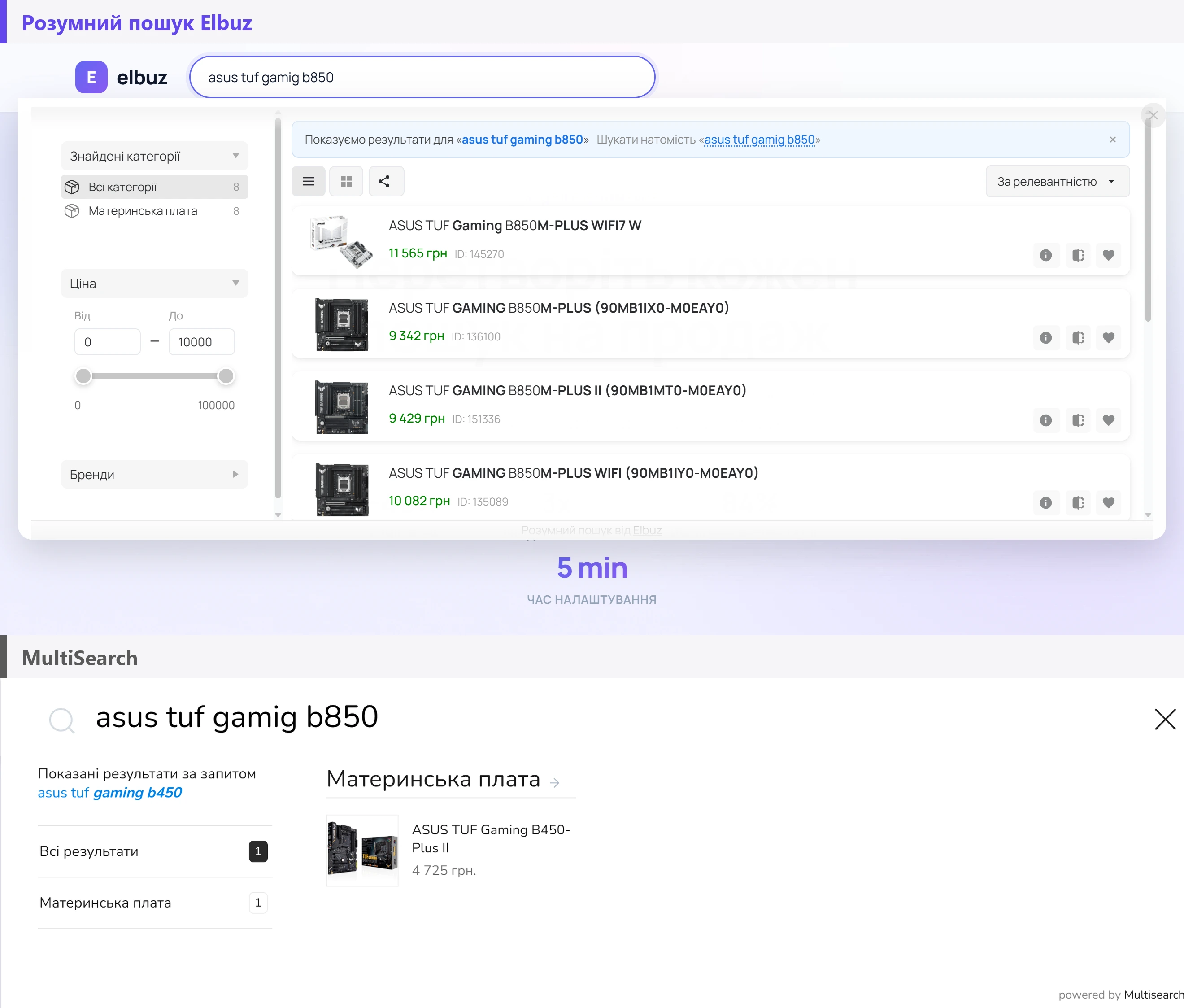

      Те саме з материнською платою: замість чипсета B850 MultiSearch підставив B450.
      Запит «asus tuf gamig b850»: розумний пошук Elbuz показує плати B850, MultiSearch — B450
      1Elbuz: asus tuf gaming b850
      2MultiSearch: b450
      3Інший чипсет
      1. Розумний пошук Elbuz виправив «gamig» і залишив чипсет B850.
      2. MultiSearch замінив B850 на B450.
      3. У видачі MultiSearch — плата на чипсеті B450.

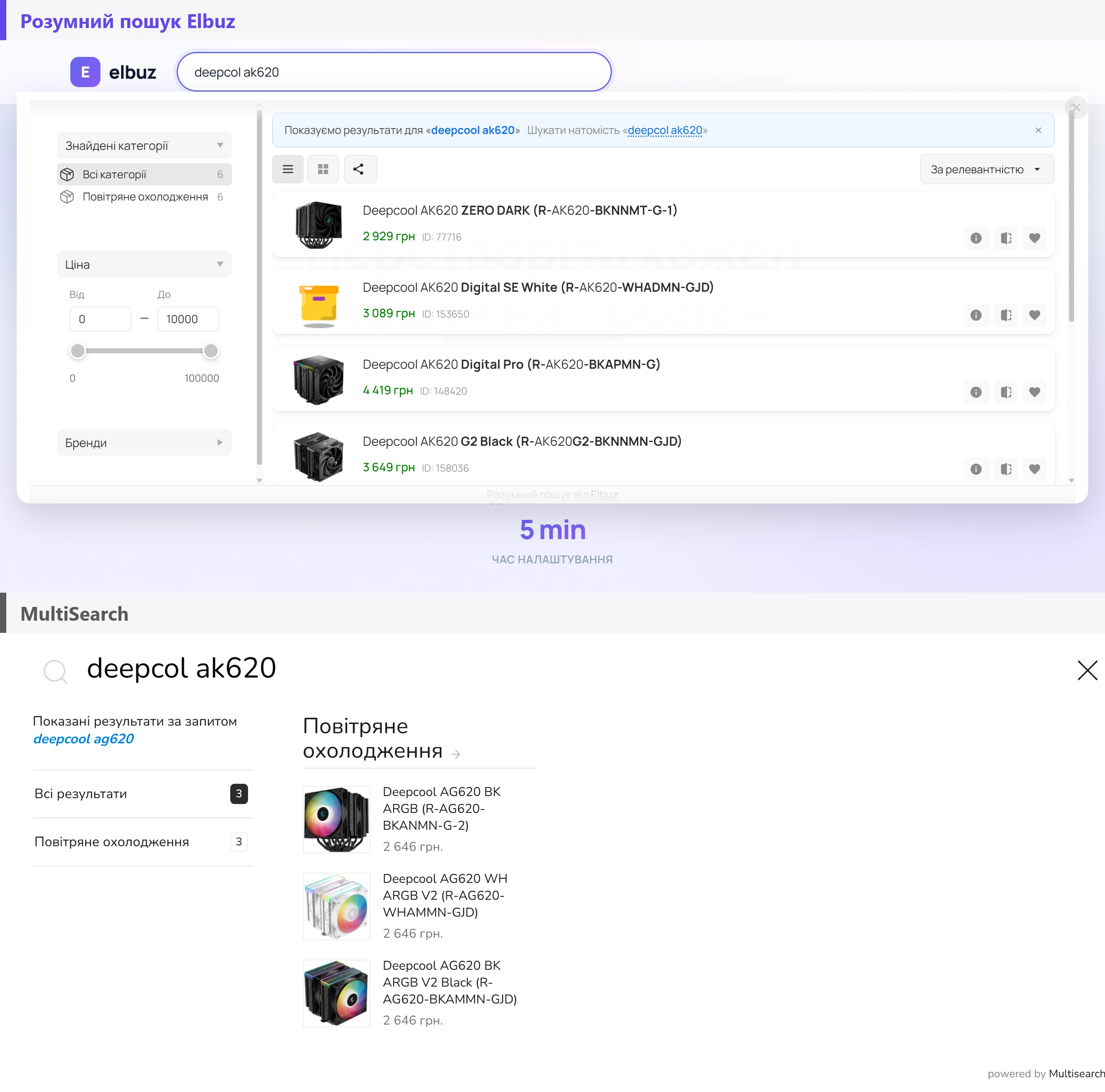

      І з кулером: Deepcool AK620 у MultiSearch став AG620 — інша модель.
      Запит «deepcol ak620»: розумний пошук Elbuz показує Deepcool AK620, MultiSearch — AG620
      1Elbuz: deepcool ak620
      2MultiSearch: ag620
      3Інша модель
      1. Розумний пошук Elbuz виправив бренд і залишив модель AK620.
      2. MultiSearch змінив модель на AG620.
      3. У видачі MultiSearch — кулери AG620.

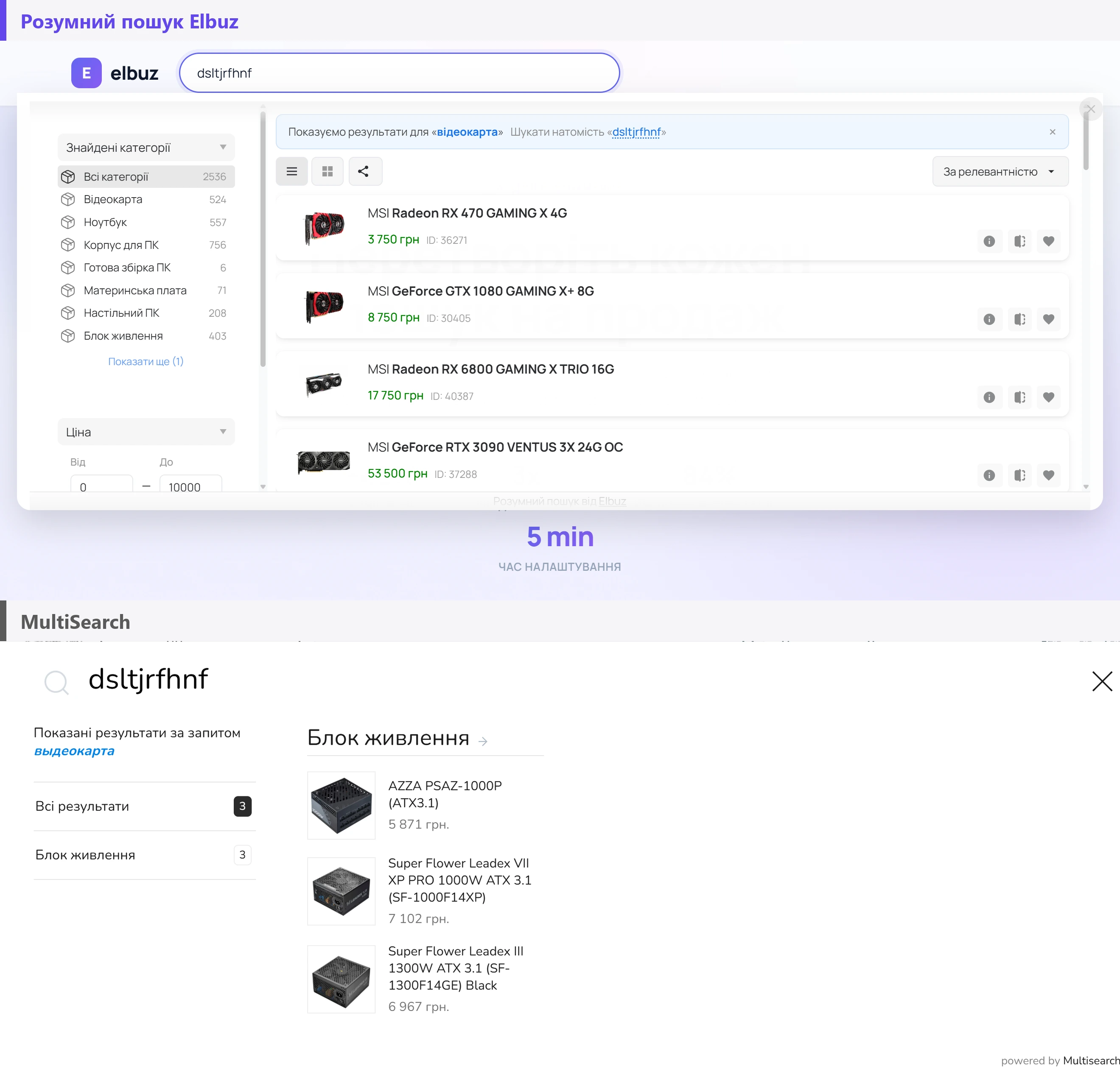

      Неправильна розкладка
      «dsltjrfhnf» — це «відеокарта», набрана в англійській розкладці. Обидва пошуки зрозуміли слово, але MultiSearch під ним показав блоки живлення, а розумний пошук Elbuz — відеокарти.
      Запит «dsltjrfhnf»: розумний пошук Elbuz показує відеокарти, MultiSearch — блоки живлення
      1Elbuz: відеокарта
      2MultiSearch: відеокарта
      3Блок живлення
      1. Розумний пошук Elbuz переклав розкладку й показав відеокарти.
      2. MultiSearch теж розпізнав слово «відеокарта»…
      3. …але показав блоки живлення.

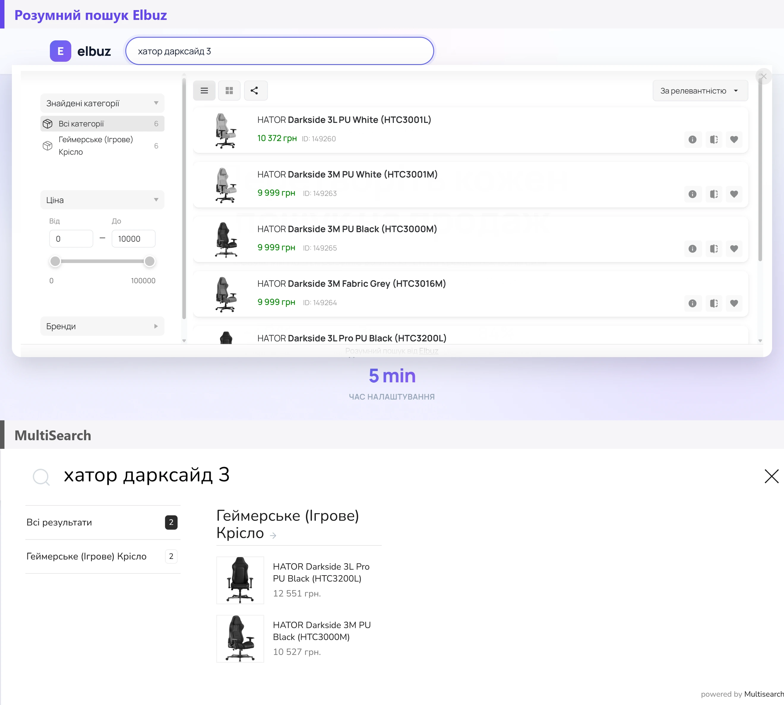

      Покупець написав «хатор дарксайд 3» кирилицею. Обидва пошуки знайшли крісла HATOR Darkside 3, але розумний пошук Elbuz у тесті знайшов усі 23 крісла серії Darkside 3, а MultiSearch — два. На знімку вікно показує шість із них — ті, що зараз є в наявності.
      Запит «хатор дарксайд 3»: розумний пошук Elbuz показує шість крісел HATOR Darkside 3, MultiSearch — два
      1Elbuz: 6 крісел у наявності
      2MultiSearch: 2 крісла
      1. Розумний пошук Elbuz у тесті знайшов 23 крісла серії; у вікні — шість, що є в наявності.
      2. MultiSearch знайшов два.
