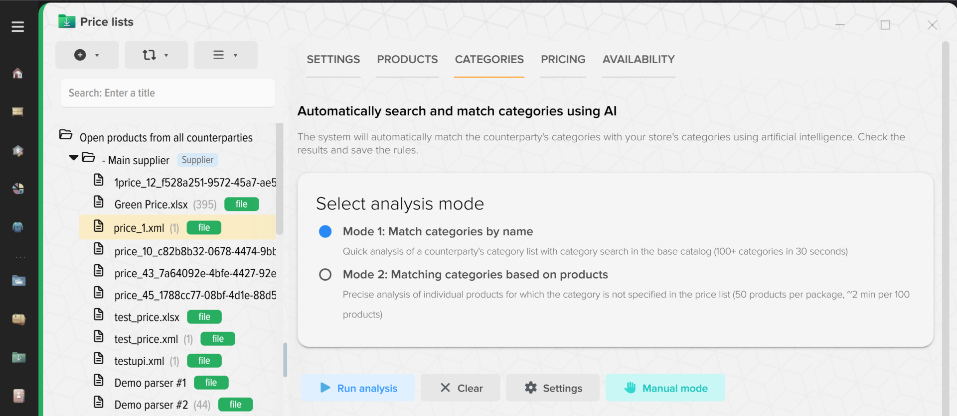

Два режими: який обрати
Угорі порожнього вікна стоїть перемикач «Виберіть режим аналізу» з двома варіантами; Режим 1 обраний одразу. Перемикач зникає, щойно в таблиці зʼявляються результати, і повертається, коли ви приберете їх кнопкою «Очистити».
Правило вибору коротке: є у файлі постачальника колонка з категоріями — беріть Режим 1, немає — Режим 2. Нижче про те, чим це обертається далі.

Як запустити прогін
Виберіть режим і натисніть «Запустити аналіз» — після вибору режиму підпис кнопки стає «Запустити аналіз (Режим 1)» або «(Режим 2)». Програма перепитає: «Запустити AI-аналіз категорій (Level 1) для цього прайсу?» — у діалогах і в смузі прогресу режими називаються Level 1 і Level 2. Лічильника кількості категорій біля кнопки немає — скільки їх пішло в роботу, видно за результатом.

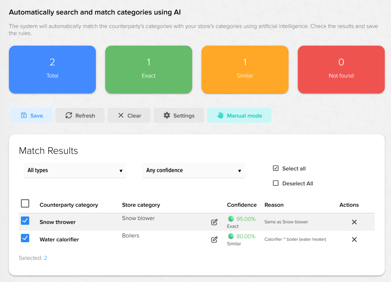

Звіт: як його читати
Угорі вікна — пʼять плиток: «Всього», «Точних», «Схожих», «Запропонованих» і «Не знайдено». Плитки клікабельні: натиснули на «Схожих» — таблиця показує тільки їх. Ті самі пʼять значень є і у фільтрі «Тип збігу».
Звіт AI-зіставлення категорій: плитки статистики, шапка таблиці та дев'ять рядків результату
1Плитки статистики
2Статус
3Категорія контрагента
4Категорія магазину
5Оцінка
6Дії
  1. Клік по плитці ставить фільтр за типом збігу.
  2. Галочка означає, що запис піде в збереження, частину галочок програма ставить сама.
  3. Те, що прийшло в прайсі постачальника.
  4. Сірим — шлях, під ним категорія; при наведенні зʼявляється пояснення від моделі або позначка точного збігу назви.
  5. Власна впевненість моделі та пігулка типу під нею.
  6. Хрестик прибирає запис зі звіту, знак заборони видаляє з прайсу всі товари категорії.
Під плитками — рядок фільтрів: «Тип збігу», «Ймовірність, %» з полями «від» і «до», «Пошук: джерело» (за назвою товару або категорії постачальника) і «Пошук: категорія магазину» (за назвою та повним шляхом). Поруч кнопка «Скинути фільтри» і лічильник «Знайдено за фільтром: N». Текстові поля спрацьовують із невеликою затримкою, списки — одразу.
У таблиці пʼять колонок, які читають: галочка «Статус», «Категорія контрагента» (у Режимі 2 замість неї стоїть «Товар»), «Категорія магазину», «Оцінка» і «Дії». Крайня ліва колонка з чекбоксами — це вибір рядків для масових дій, і з галочкою «Статус» її плутати не варто. Сортування — кліком по заголовку колонки, за замовчуванням зверху найупевненіші пари. На сторінці сто рядків.
У колонці «Категорія магазину» сірим написаний шлях, а під ним — сама категорія. Пояснення, чому модель обрала саме її, живе в підказці: наведіть курсор на назву категорії магазину.
Відсоток у колонці «Оцінка» — це власна впевненість моделі, ніякої арифметики поверх неї програма не робить. Під відсотком стоїть пілюля типу, і тип прямо повʼязаний з відсотком.
ТипОцінкаЩо це означає
Точне90–100 %Та сама категорія. Сюди ж потрапляють пари з першого етапу, знайдені за точним збігом назви.
Схоже70–89 %Категорія та сама за змістом, назва інша. Варто переглянути.
Запропоноване50–69 %Модель не впевнена. Перевіряти обовʼязково.
Немає збігу0 %Пари в каталозі не знайшлося. У Режимі 1 такий рядок заводить сама програма, щоб категорія постачальника не зникла зі звіту.
Частина категорій лишиться без пари, і це очікувано. Категорії постачальника на кшталт «Розпродаж» або «Новинки» не мають відповідника в жодному каталозі, а те, чого модель не зрозуміла, вона за правилами не вгадує. Такі рядки або розбирають руками через «Змінити», або лишають як є.

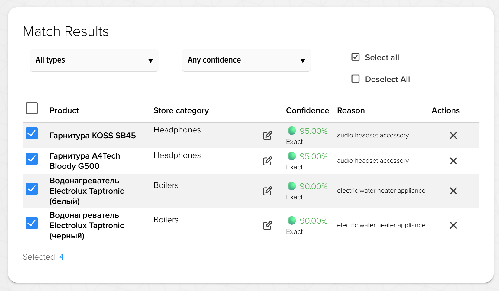

Режим 2 правил не створює. Він проставляє категорію безпосередньо рядку прайсу — конкретному товару, а не всій категорії. Запис при цьому зі звіту не зникає: він лишається назавжди і при кожному наступному імпорті цього прайсу повертає товару ту саму категорію. Спрацьовує це тільки для тих рядків, яким категорію не знайшли правила розподілу, тобто правила завжди мають перевагу.
Другий пункт, «Зберегти та додати товари», робить те саме плюс ще один крок: підтверджені товари з проставленою категорією і без пари в каталозі заводяться в базовий каталог як новинки. У журналі зʼявиться «Додано товарів до каталогу: N».
Якщо не відмічено жодного рядка, програма нічого не робитиме і скаже «Виберіть хоча б одне зіставлення».
Режим 2: товари пачками у фоні
Перше, про що варто попередити: відразу після Режиму 1 перемкнутися на Режим 2 не вийде. Поки у звіті є хоч один рядок, перемикач режимів і кнопка «Запустити аналіз» приховані, а рядки «Немає збігу» після збереження нікуди не діваються — програма заводить їх для кожної категорії, якій не знайшлося пари. Приберіть залишок звіту хрестиками або кнопкою «Очистити» (правила, створені Режимом 1, вона не чіпає) — перемикач повернеться, і Режим 2 можна запускати.
Режим 2 працює довше за перший, тому виконується у фоновій черзі. Після натискання «Запустити аналіз (Режим 2)» програма спершу розтягує результати Режиму 1 на всі товари з такими ж назвами категорій, а вже те, що лишилося, ділить на пачки — за замовчуванням по 50 товарів — і ставить у чергу.
НіТакТакНіТакНіЗапуск Режиму 2 кнопкою,після імпорту аболанцюжком:пари Режиму 1 від йогопорогарозтягуються на товариз такою ж категорієюпостачальникаЛишилися товари безкатегоріїі без пари в каталозі,яких не розбирали дватижні?Обробляти нічого —запиту до моделі немає.При запуску кнопкою:«Немає товарівбез категорій для аналізу»Товари діляться на пачкиза «Розмір пакетатоварів»і стають у фонову чергуКожна пачка — одинзапит:назви товарів і деревокаталогуВідповідь моделівдалося розібрати?Товар у звіті з відсотком ітипом.Про кого модельпромовчала —рядок «Немає збігу»Уся пачка у звітіяк «Немає збігу»Остання пачка обробленаПрогін запущеноавтоматичнопісля імпорту аболанцюжкомвід AI-зіставленнятоварів?Пари від порога Режиму 2застосовуються безоператораЗвіт чекає на оператора:галочки від порога вжестоять
Перша розвилка вирішує, чи піде взагалі хоч один запит до моделі. Нижня — чи застосує програма результат сама, чи залишить звіт вам: при запуску кнопкою завжди другий варіант
У модель іде тільки назва товару й дерево вашого каталогу. Ні артикул, ні бренд, ні ціна, ні опис не передаються, тому назва на кшталт «Samsung Galaxy A54» розбирається за загальними знаннями моделі про товар, а зовсім невиразна назва отримає «Немає збігу».
Поки прогін іде, під панеллю кнопок висить смуга «Level 2 у фоні:» з рядком «Оброблено: N / M (X %)» і приміткою «(вікно можна закрити — робота продовжиться)». Завдання виконується на сервері, тож закриття вікна його не зупиняє. Коли ви відкриєте вікно знову, воно саме підхопить активне завдання й напише про це в журналі.
Зупинити прогін можна кнопкою «Зупинити Level 2» — вона видима тільки поки завдання виконується. Уже отримані результати при цьому лишаються у звіті.
Якщо обробляти нічого, програма так і відповість: «Немає товарів без категорій для аналізу», а в журналі буде «✓ Усі товари вже зіставлені (Level 1 / кеш)».

Кнопка «Налаштування» відкриває вікно «Налаштування автоматичного режиму» із шістьма полями. Написане в ньому діє на поточний прайс.
Модальне вікно «Налаштування автоматичного режиму» з усіма шістьма полями та кнопками
1Включити повністю автоматичний режим
2Попередження про автозастосування
3Чекбокс і поріг Режиму 1
4Чекбокс і поріг Режиму 2
5Розмір пакета товарів
  1. Три значення, за замовчуванням береться із загальних налаштувань програми.
  2. Програма сама застосує результати, без участі оператора.
  3. Чекбокс і поріг Режиму 1 стосуються тільки автоматичного прогону.
  4. За замовчуванням Режим 2 в автоматичному прогоні вимкнено.
  5. Скільки товарів Режим 2 надсилає моделі одним запитом.
ПолеЗа замовчуваннямЩо робить
«Включити повністю автоматичний режим»«Як у загальних налаштуваннях системи»чи запускати підбір самостійно після імпорту прайсу; три значення — як у системі, увімкнено для цього прайсу, вимкнено для цього прайсу
«Режим 1: Зіставлення категорій за назвою»увімкненочи бере участь Режим 1 в автоматичному прогоні
«Мінімальна впевненість для автозастосування (%)» у Режиму 160поріг Режиму 1: за ним ставляться галочки у звіті та застосовуються результати в автоматичному режимі
«Режим 2: Зіставлення категорій на основі товарів»вимкненочи бере участь Режим 2 в автоматичному прогоні
«Мінімальна впевненість для автозастосування (%)» у Режиму 260те саме для Режиму 2
«Розмір пакета товарів»50скільки товарів Режим 2 надсилає моделі одним запитом; від 10 до 200
Поріг — це планка довіри до моделі. Усе, що її дотягнуло, програма відмічає у звіті сама, а в автоматичному режимі ще й застосовує без вас. Піднімати його варто за фактом: побачили у своєму звіті багато невірних пар — підняли, спершу для цього прайсу.

Що зробити. Виберіть «Режим 2: Зіставлення категорій на основі товарів» і натисніть «Запустити аналіз (Режим 2)». Коли прогін закінчиться, перевірте галочки й виберіть у каретці кнопки «Зберегти» пункт «Зберегти та додати товари».
Що вийде. Відміченим товарам проставиться категорія в рядку прайсу, а ті з них, що не мають пари в каталозі, заведуться в базовий каталог як новинки. Записи звіту лишаються і при кожному наступному імпорті повертають цим товарам ту саму категорію.
Чого не буде. Правило розподілу не створюється, тож товари, яких у файлі ще не було, наступного разу категорії не отримають — для них знову потрібен прогін. Модель бачить тільки назву товару, тому товар із невиразною назвою отримає «Немає збігу».
