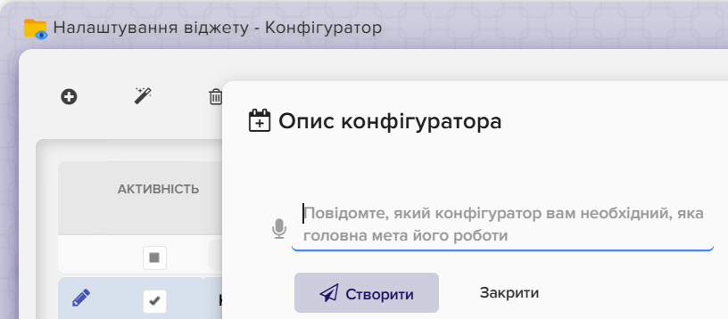

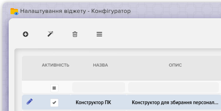

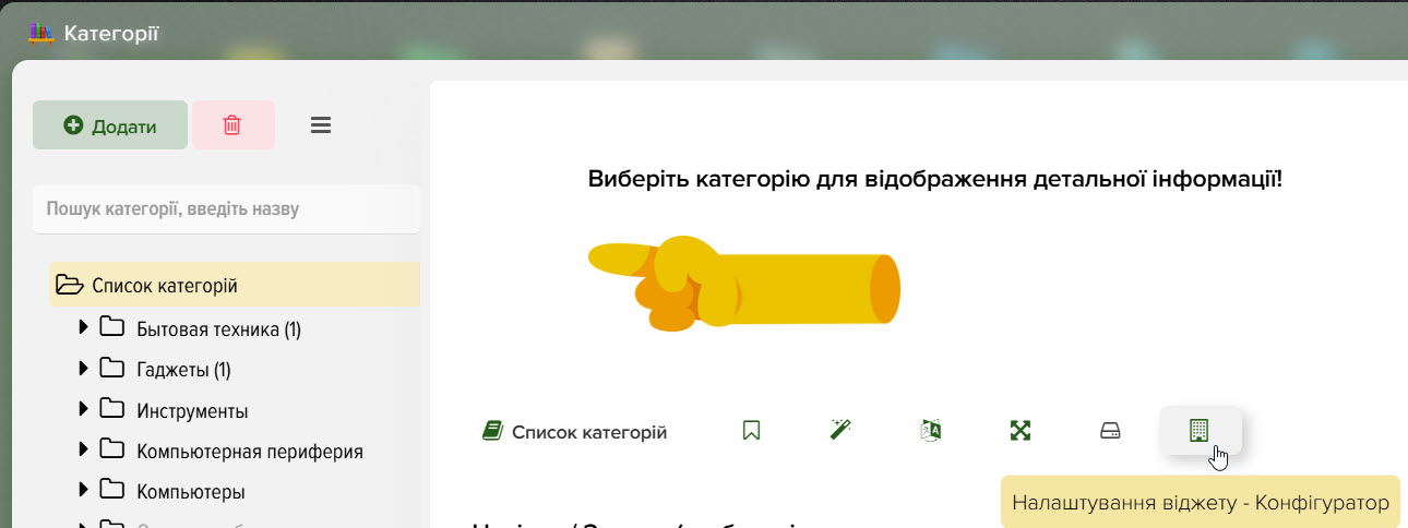

Конфігуратори
вікно «Категорії» → плитка «Налаштування віджету — Конфігуратор»

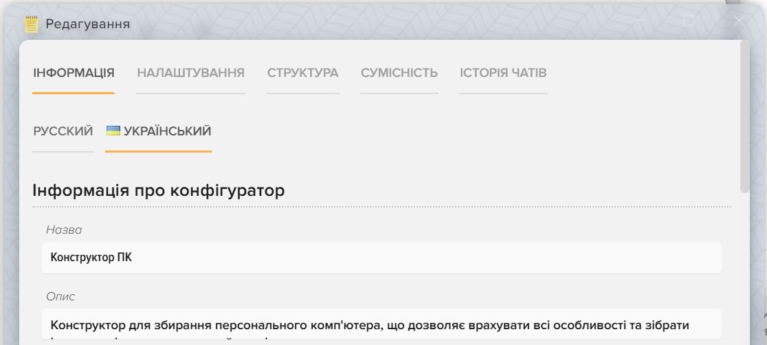

  1. Вкладки картки конфігуратора — перемикання між інформацією, налаштуваннями, структурою, сумісністю та історією чатів.
  2. Групи — змістові блоки збирання ПК та порядок кроків покупця.
  3. Категорії групи — конкретні кроки, прив'язані до категорій каталогу.
Конфігуратор працює з вашим каталогом у Elbuz. Якщо товари живуть тільки на сайті, спершу заведіть їх сюди: завантаженням каталогу або двостороннім модулем для CMS. Порожній чи застарілий каталог — це неправильні комплекти й неправильні ціни у покупця.
Картка конфігуратора поділена на вкладки: «Інформація» — назва й тексти, «Налаштування» — ціни, обмеження й помічник, «Структура» — групи й категорії, «Сумісність» — правила підбору, «Історія чатів» — діалоги покупців із помічником.

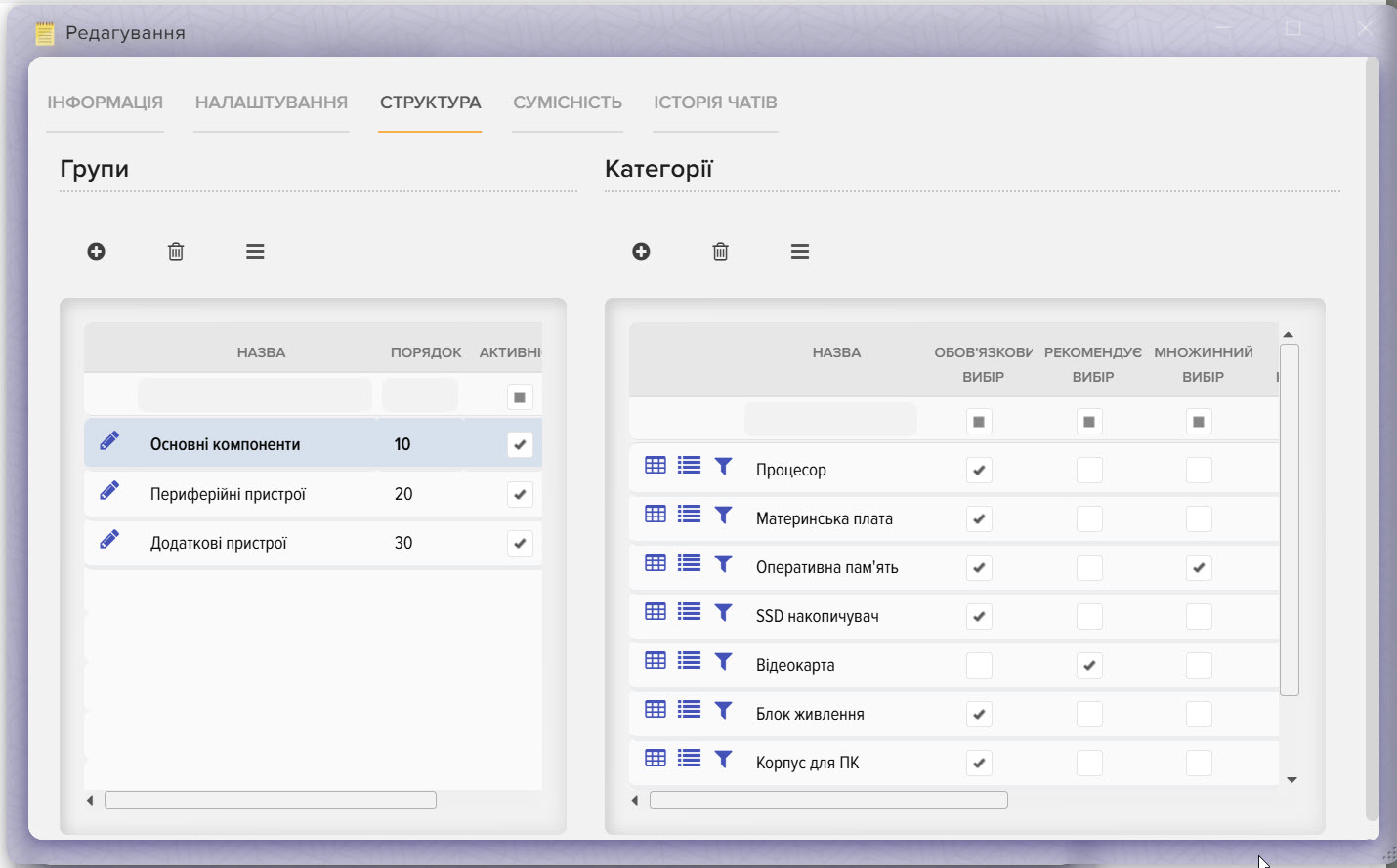

Вкладка «Структура» поділена на дві панелі: ліворуч групи, праворуч категорії вибраної групи. Це кроки, які проходить покупець, і порядок, у якому вони йдуть.
РівеньЩо це
Групасмисловий блок збірки: «Основа», «Комплектуючі», «Аксесуари». Групи задають порядок кроків
Категоріяконкретний крок усередині групи, прив'язаний до категорії вашого каталогу: «Процесор», «Материнська плата»
Для кожної категорії задають, як покупець її проходить:
  • «Обов'язковий вибір» — без цієї позиції комплект не збереться;
  • «Рекомендується вибір товару» — крок не обов'язковий, але його радять пройти;
  • «Множинний вибір» — можна взяти кілька позицій (наприклад, кілька планок пам'яті);
  • «Вибір кількості» — покупець вказує, скільки штук;
  • «Порядок» і «Активність» — місце кроку в групі й чи показувати його взагалі;
  • фільтр товарів — які саме позиції категорії потрапляють у крок; відкривається значком лійки в рядку.

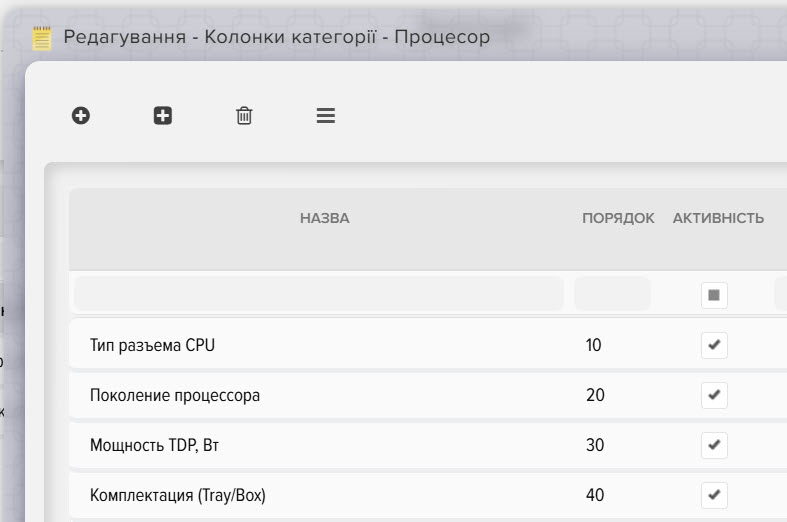

Значками на початку рядка категорії відкриваються ще три довідники:

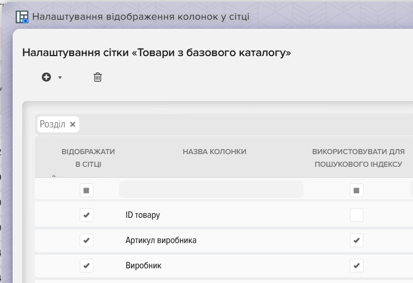

«Колонки категорії»
які характеристики показувати в списку товарів кроку — щоб покупець порівнював по суті, а не по назві

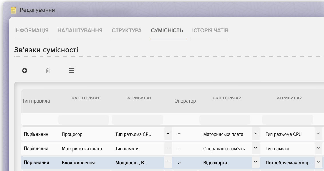

Вкладка «Сумісність» — правила, за якими вибір на одному кроці звужує вибір на іншому. Одне правило — один рядок, і в ньому шість полів.
Поле правилаЩо задає
«Категорія #1» і «Атрибут #1»від чого відштовхуємося: крок і його характеристика
«Оператор»як порівнювати: = рівно, ~ міститься, > більше, < менше
«Категорія #2» і «Атрибут #2»що звужуємо. У правилі з типом «Сума» категорій тут може бути кілька — одне правило накриває кілька кроків; для «Порівняння» і «Діапазону» вибирається одна категорія
«Тип правила для значень»порівняння, сума або діапазон
«Текст для видалення»слово, яке викидається зі значень перед порівнянням
«Активність»вимкнене правило не працює, але лишається в списку
Тип правилаЯк працюєПриклад
«Порівняння»значення атрибутів мають збігатися чи співвідноситися за обраним операторомсокет процесора дорівнює сокету материнської плати
«Сума»сума значень по вибраних позиціях порівнюється зі значенням іншоїсумарна потужність комплектуючих не більша за потужність блока живлення
«Діапазон»значення має потрапити в проміжокдовжина відеокарти вкладається в габарити корпусу
Класична біда сумісності — різний запис того самого значення: у половини плат сокет записаний як «AM4», у решти «Socket AM4», і порівняння через раз не спрацьовує. Чистити каталог не обов'язково: поле «Текст для видалення» зроблене саме для цього — впишіть у нього Socket, і слово викинеться зі значень з обох боків перед порівнянням. Якщо ж значення різняться не словом, а суттю, то правити треба вже довідник атрибутів.
Оператор ~ («міститься») рятує там, де значення довші за потрібне: у характеристиці плати написано «AM4, PCIe 4.0», а в процесора просто «AM4». Точна рівність тут не спрацює, входження — так.

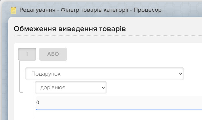

  • «Обмеження виведення товарів» — умова відбору за полями каталогу, яка обмежує, які товари конфігуратор виводить. Умова зберігається своєю кнопкою «Зберегти» під нею, окремо від картки; «Очистити все» знімає її.

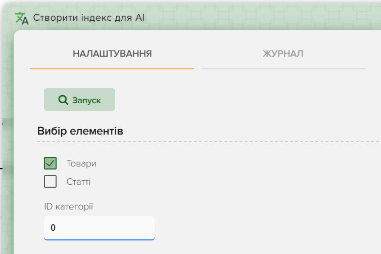

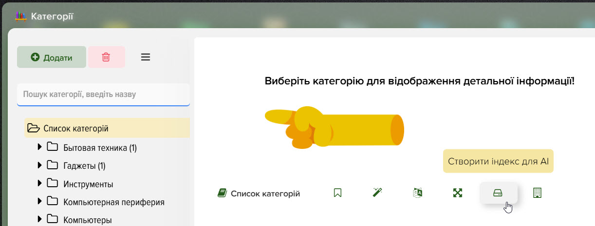

Плитка «AI-індекс товарів» (підказка «Створити індекс для AI») стоїть у вікні «Категорії», поруч із плиткою конфігуратора. Вона відкриває окреме вікно «Створити індекс для AI» з вкладками «Налаштування» і «Журнал»; побудову запускає кнопка «Запуск», після чого вікно саме перемикається на журнал. Що відбувається далі:
Вікно «Створити індекс для AI» на вкладці «Налаштування»
1Кнопка «Запуск»
2Прапорець «Примусова індексація всіх записів»
3Поле «ID категорії»
4Вкладка «Журнал»
  1. Кнопка «Запуск» — запускає побудову індексу й перемикає вікно на журнал.
  2. Прапорець «Примусова індексація всіх записів» — стирає індекс усіх товарів акаунта.
  3. Поле «ID категорії» — додає категорію з підкатегоріями до категорій зі структури конфігуратора.
  4. Вкладка «Журнал» — тут видно перебіг і підсумок побудови.

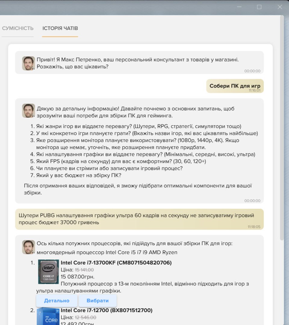

Діалоги покупців із помічником зберігаються й доступні у вкладці «Історія чатів». Це найдешевше джерело правди про те, чого в конфігураторі не вистачає: питання, на які ШІ не зміг відповісти, показують дірки в характеристиках і в структурі.

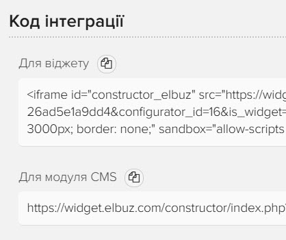

У картці простору три вкладки: «Налаштування», «Список конфігураторів» — що в нього входить, і «Код інтеграції». Кнопка перегляду відкриває простір так, як його побачить покупець, — перевіряти зміни зручніше саме звідси, не чіпаючи сайт.
На вкладці «Код інтеграції» простору одне поле з кодом для вставки на сайт і блок «Налаштування JS, CSS». Окремий конфігуратор можна поставити на сайт і без простору: у його картці на вкладці «Налаштування», у блоці «Код інтеграції», код дається у двох виглядах — «Для віджету» (вставка на будь-який сайт) і «Для модуля CMS» (для сайтів, де стоїть модуль Elbuz).
Конфігуратор не з'явиться на сайті сам: код інтеграції має поставити той, хто має доступ до шаблонів сайту. Перевіряйте результат у перегляді простору — якщо там усе правильно, а на сайті нічого немає, справа у вставці коду, а не в налаштуваннях.

  4. Налаштуйте колонки категорій: покупець має бачити те, за чим вибирає.

Без процесора й плати збірка не проходить, а пам'ять беруть кількома планками
На вкладці «Структура» для категорій процесора й материнської плати поставте «Обов'язковий вибір», а для оперативної пам'яті — «Множинний вибір» і «Вибір кількості». Комплект без процесора чи плати не збереться, а в кроці пам'яті покупець візьме кілька позицій і вкаже кількість. Чого не станеться: ці позначки не перевіряють, чи підходить пам'ять до плати, — для цього потрібне правило на вкладці «Сумісність».
Сокет у каталозі записаний то «AM4», то «Socket AM4»
На вкладці «Сумісність» додайте рядок: «Тип правила для значень» — «Порівняння», «Категорія #1» — процесори, «Атрибут #1» — сокет, «Оператор» — =, «Категорія #2» і «Атрибут #2» — материнські плати та їхній сокет, «Текст для видалення» — Socket. Слово викидається зі значень з обох боків перед порівнянням, тож обидва записи зійдуться. Чого не станеться: значення характеристик у каталозі лишаються як були — правило зберігає тільки свої поля.

Каталог оновили, індекс треба освіжити без повної оплати
У вікні «Створити індекс для AI» натисніть «Запуск», не ставлячи прапорець «Примусова індексація всіх записів». Надсилаються й оплачуються тільки товари, чий текст змінився від минулої побудови, решта в журналі рахуються як cached. Чого не станеться: з прапорцем індекс усіх товарів облікового запису спершу стирається, і кожен товар цієї побудови надсилається й оплачується заново, а товари поза нею лишаються без індексу до наступної побудови, яка їх охопить.

На кроці занадто багато позиційне задана умова в «Обмеження виведення товарів» і фільтр категорії широкийзадайте умову й звузьте фільтр товарів категорії
Покупець не розуміє, за чим вибиратиу колонках категорії не ті характеристикиналаштуйте «Колонки категорії»

У перегляді все добре, на сайті нічого немаєкод інтеграції не вставлений або вставлений не тудипередайте код тому, хто веде сайт
